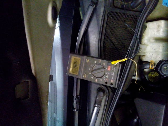

вот фото лямбды БОШ
у диагноста Васи тоже были сомнения по поводу бензонасоса, и таки проверили давление при работающем двигателе еще раз на СТО, но все в норме...
По поводу ГРМ решается энтот вопрос...

поставил обратно старую свою лябду, завел , подключил тестер, и опа , лямбда ожила...эх зря снимал...
так что сдох нашшш БОШШШ, с дулся...попробую вернуть ее по гарантии, может деньгу вернут...

Дима , вроде все нормально, только холостой иногда завышен... сейчас что то утверждать точно не могу так как проблема по расходу и по лямбде еще не решена, лямбда то работает то нет, не могу понять ее, сегодня показал тестер диапазон работы 50-100 милливольт , + проблема с расходом бенза на холостом ходу тоже не решена то 2 то 4 литра, соответственно по трассе расход завышен, свечи снимал там капец сколько черной сажи...
