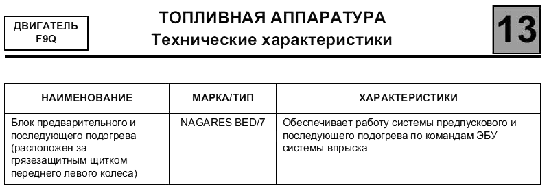

где реле ?? и где датчики??
СообщениеДобавлено: 13.02.2012 17:25
Сообщения: 880
valentin писал(а):
ладно!!
Может ты имеешь ввиду блок пред и после подогрева???
