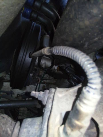

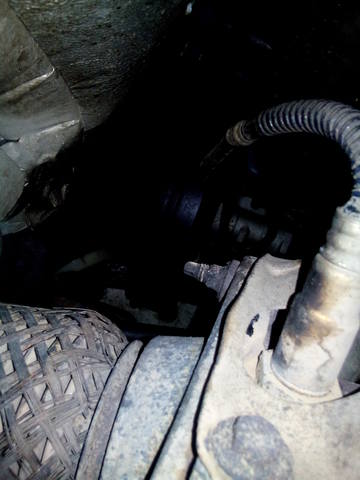

Вот фото верхней лямбды которую я отключал с помощью фишки (фишка находится в внизу корпуса дроссельной заслонки за ДВС ).
В доказательство слов могу снять видео, но не охота издеваться над двигателем. Единственное что могу уточнить это про педаль газа, ДВС реагирует на нажатие педали совсем чуть чуть в начале набора оборотов, т.е надвалил немного обороты повысились до 1500 и на этом все , больше обороты не повышаются нажимал полностью педаль , и такое чувство что двигатель задыхается я даже думал что заглохнет...

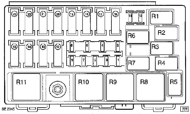

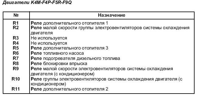

Уточните пожалуйста где это реле?
У меня по схеме есть реле блокировки впрыска R8, Вы про это реле говорите?
СообщениеДобавлено: 23.03.2015 23:15
Берешь схему из Автодаты и вперед! Там всё точно указано, что, куда и зачем.
А компоновка у одной и той же модели авто может отличаться. И названия одного и того же в разных изданиях может называться по разному. Не доверяю я этим книжкам, купленным за три копейки, очень много там ошибок. Главное понять принцип, а потом и станет ясно как починить.
Впрыск бывает на двух реле реализован, а бывает на одном.
Смотри схему, а там и станет понятно что и где искать.

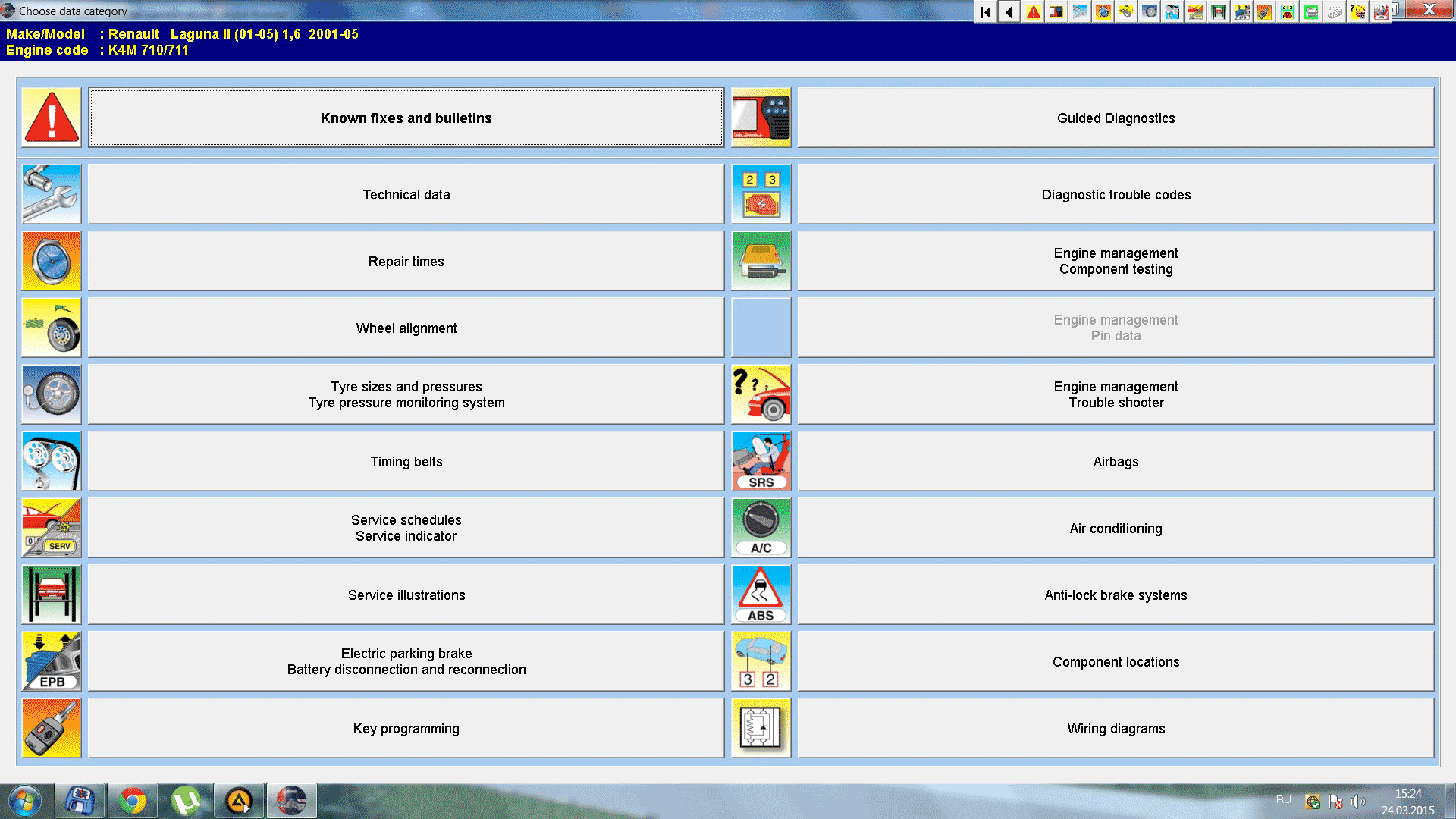

МДЯЯЯЯ, теперя осталось пару месяцев потратить на изучение английского что бы хоть понимать куда нажимать.
Пробовал по картинкам разобраться, только 2 часа времени потерял.
СообщениеДобавлено: 24.03.2015 21:11
Ну уж извините! Английскому научить не смогу.
Бывает нередко, что хорошая документация только на английском и есть. Читаем, разбираемся, что остаётся делать...
