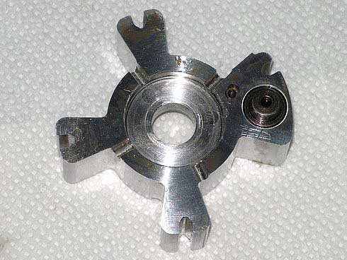

Итак, в процессе экспериментов удалось достоверно установить, что ФР может разблокироваться усилием роликовых толкателей распредвала, даже при отсутствии давления масла.
Если это происходит при запуске, то в отсутствие масла неравномерно вращающийся из-за все тех же кулачков ротор соударяется со статором и громко трещит.
Для выяснения причины ротор был разобран полностью - просверлено отверстие d=4 мм точно с обратной стороны плунжера,
и плунжер с пружиной и направляющей втулкой был выпрессован:
Введение плунжера во втулку в шестерне показало, что втулка внутри не цилиндрическая, а коническая, то есть плунжер в ней стоит плотно без люфта.
При этом плунжер соприкасается со втулкой всей боковой поверхностью, а не по линии.

изношенная кромка
Кромка отполирована до зеркального блеска плюс завалена, то есть угол конуса увеличен, что облегчает разблокировку
неизношенная часть конуса плунжера
видны спиральные следы токарной обработки - именно это имхо препятствует разблокировке при большом удельном давлении.
То есть причины разблокировки понятны - конструкторами неправильно выбран угол конуса плюс износ. Весьма вероятно имеет место также усталостное ослабление пружины в процессе эксплуатации, но проверить это у меня нет возможности - нужно иметь новый ФР.

Фазик с мотора 1.6
Вот он, красавец (любезно предоставленный 5GT) :) - чтобы разобрать, нужна экзотическая 5-лучевая звездочка с дыркой
В разобранном виде - прост, как угол дома
Изношенная поверхность ротора - та, что прижимается к шестерне давлением масла
Царапины и задиры на поверхности шестерни, к которой прилегает ротор
Внутренняя поверхность крышки. Видны следы некритичного износа в местах прилегания ротора
Плунжер, блокирующий ротор в положении Retard (начальном, фаза 0°). Рядом со втулкой плунжера видна неизношенная площадка - по ней можно судить о величине износа ротора - порядка 0,05 мм.
Кроме износа, обусловленного ИМХО неудачным выбором материала ротора (люминь :blink: ), больше никаких проблем не обнаружено. В собранном состоянии ротор в корпусе имеет осевой люфт порядка 0,15 мм, усугубленный вышеупомянутым износом. Такой зазор пропускает масло, и похоже является причиной проблем - в состоянии покоя масло через какое-то время просто стекает в картер и при заводке фазорегулятор стартует "насухую". При значительном износе фазорегулятор может не функционировать и в рабочих режимах из-за утечки и снижения давления масла в рабочих полостях.

Выкладываю отчет. :)
Ну и маленький вывод и собственное ИМХО по поводу. :ninja:
Судя из фотографий которые были выложены MegaMike :11: и моими , есть все же некая общая часть - большая чем в остальных секторах изношенность верхней крышки ФР в соседнем с рабочим (там где плунжер) сектором в роторе ФР.
У меня кроме того и плунжер и лунка имели явный износ.
Из чего можно сделать предварительный вывод о том что плунжер ротора из-за трения ротора в статоре при остановке двигателя не доходил до своего 0 положения (лунки) и соответственно ротор не был в жестком зацеплении со статором, что при заводке давало треск (кстати когда я собрал ФР - я выставил плунжер в 0 его состояние и при заводке даже без масла он завелся без стука просто с полоборота) :excl:
Мои небольшие коррективы в конструктив, я думаю, не вносят кардинальных изменений в работу ФР, что опять же подтверждает мою идею о том что виной всему главным образом плунжер который работает не так как ему предписано. Очень точно выставленные позиции по его заходу должны быть идеальными. Что ему мешает? Наверное и износ ротора со статором и заедание в нем самом. Все это может вызвать крупные частицы в масле (а попросту грязь).
Еще момент - не нужно забывать и о том что ФР своим рабочим плунжером находится в верхнем положении шкива распредвала - вряд ли он сможет (даже при идеальных условиях неизношенности сопрягающихся деталей) держать давление масла настолько долго чтобы не застучать (а если месяц машина стоит без движения?). Опять же - это ИМХО! Это что касается давления масла в ФР. Как мне кажется оно должно создаваться именно тогда когда двигатель работает и ротор перемещается в зависимости от частоты коленчатого вала.
Готов выслушать критические замечания и дать свои пояснения по поводу разборки , доработки и сборки мной произведенной!
Спасибо MegaMike за активное участие и обсуждение благодаря которому я решился на подвиг :D :11: :6:
Извините если что за сумбур. Позднее время, нехватка времени..... Итак.

Что сделано с разобранным фазорегулятором:
(к сожалению фото после доработки не делал)
  1. На шкиву распредвала впускных клапанов – отверстие (лунка) для плунжера ФР расширена верхней фаской (слегка на 1мм в диаметре), зашлифована площадка с износом , просверлено отверстие в центре лунки диаметром 3 мм, глубиной примерно 1мм .
  2. Зашлифована верхняя крышка ФР до идеального «зеркала».
  3. Отшлифована до зеркала рабочая поверхность статора ФР где есть соприкосновение с пластиковыми щетками ротора. Чуть пройдены надфилем пластиковые щетки в своей рабочей соприкасающийся части - очень тонко!!!
  4. На роторе ФР – плунжер в своей верхней рабочей части немного уменьшен в диаметре (доли миллиметров – уж больно тонкая работа).
  5. Расширено продолговатое отверстие в сторону центра ротора. [url=http://photofile.ru/users/south27/2860247/57108072/][img]
  6. Расширено отверстие в роторе (доли мм) с обратной стороны плунжера.
субъективно: после полировки рабочих участков ротор в статоре вращался свободнее, плунжер ротора четко фиксировался со щелчком.
При сборке применял фиксатор резьбы на «звездочных» винтах ФР, центральном винте ФР, заглушке-винту коленвала.
Прокрутил для убедительности 6 раз распредвал чтобы понять что все метки в ВМТ в порядке. Заводка – в полоборота!!!Заглушки поставил старые заделав сделанные отверстия герметиком для возможной замены на новый фазорегулятор. Так с ними и езжу.
Пять дней полет нормальный! И все же динамики прибавилось....
