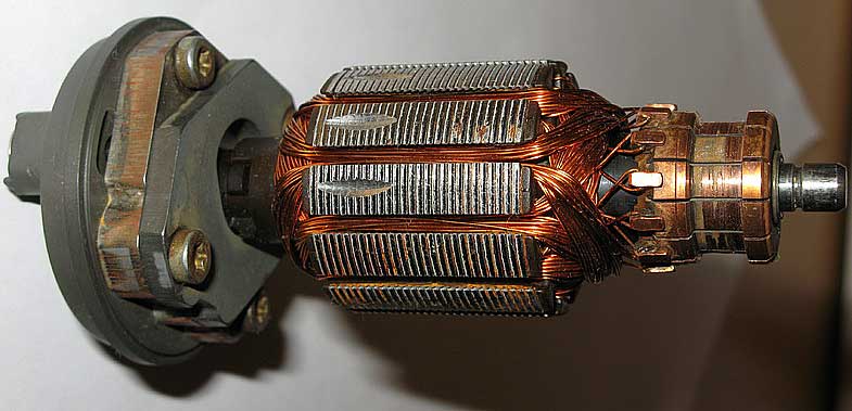

топливный насос низкого давления. :D Было у меня...стукнешь по нему-он работает,как только заглушил мотор-второй раз он не заводится.Думаю почему?Разобрал,а там из 12 контактов для щеток(Забыл как назваются :oops: ) стерлись 6ну и конечно,как ротору не остановится все в мертвой зоне.Только смотри бензиновый не купи,все на рынке хотят впарить,он синего цвета,стоит дешевле,так и хочется с экономить.Но там давление выше,а производительность ниже.

вот покапался и нашел это злополучный насос,зачем храню-не знаю :D
