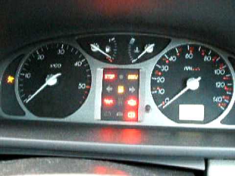

На прошлой неделе вылез такой глюк.При заводке машины стрелка тахометра и спидометра начинают двигаться вверх и вниз загорается ESP, Servis, подушки безопасности, иногда ABS и красная лампочка возле (Service) имобиллайзер что ли, если заглушить и завести снова все окей (иногда не помогает), если начинаю ехать при таких глюках машина немного тупит но нормально но через несколько км, зажигание само выключается и включается снова и все становится нормально ,только к концу недели лапмпочка подушек безопасности не перестает гореть. Как-то и раньше был такой глюк пару раз но после включения выключения зажигания пропадал на 4-5 месяцев а вот последний раз уже глючит постоянно целую неделю. Перед эти за 3 дня подваривал глушитель неснимая, но отключал (-) АКБ, в пятницу поехал на СТО поснимать ошибки т.к. снимал АКБ и они там по любому насобирались, стерли все завели все окей заглушил завел и опять теже ошибки вылазят а именно ABS (20706,20708 т.е на каждое колесо ), ESP (655409), Сигнал скорости (655416) и Мультиплексная сеть WSP(WFS)-имобилайзер (532510) , подушки безопасности несмогли прочитать и приборную панель тоже.

для начала сделай нормальную диагностику на КЛИПЕ а не на какомто СТО :wink: (стучи ежели что)
самое плохое - подпортил сваркой моски

Проблемка все таже. Вставляешь карту лампочка имобилайзера моргает заводишь и начинается навогодняя елка тахометри спидометр прыгает ESP, ABS,Serv и прочее горит если едешь может сразу или через некотое время какбы перезагрузиться комп, но не понятно глохнет или нет происходит так быстро и все становится на свои места. Если карточку достать и вставить сразу как правило все хорошо. и стакой проблемкой уже 2 месяц езжу. вчера ездил к спецам распечатали коды ошибок(приведу ниже) ну и вобщем сказали что проблема гдето в блоке где предохранители и реле под рулем. Я месяц назад сам (почитал форум ) пытался посмотреть этот блок снял посмотрел нигде никаих окислений не обнаружил поставил на место но проблема не решилась. В форуме тоже советовали смотреть этот блок мол гдето проседает напряжение, авот куда смотреть точно ??? Когда снимал блок там внутри есть какието платы но яих не открывал боялся сломать чего нибудь да и без соответсвующегно инструмента толку мало.
Вот вчера опять вернулся к этой проблеме распечатали коды ошибок и пока все.
Может кто знает куда смотреть.напишу только некоторые из ник
DF134,DF017,df064,df017,df095,df066,df098.
