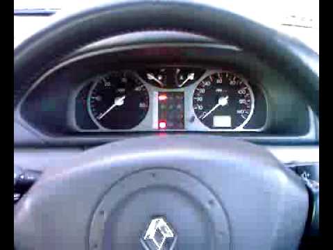

Вообщем следующий глюк.
Утром заводишься, приборка ведет себя следующим образом, загорается все и гаснет, опять загорается и т д, машина прогревается, глюк становится реже и реже. До офиса доезжаю и потом весь день в порядке. Утром опять, причем свет не гаснет, просто стрелки падают и заново подымаются, могут скорость не так начать показывать, но круиз в то же время работает без проблем.
Чо й то за чудеса? Чо пошевелить? Неужто контакт просто?

Нашел на ютубе пахожую ботву, значит это не я 1 такой.

и во еще, один в один
Судя по коментам ниже я попал :)
Нашел собрата по несчастью в минске, оказывается трабла в микроконтроллере мотороловском, такая же трабла у аудюх ТТ, решу проблему, отпишу.

Кому интересно может почитать — Laguna (possibly others) faulty instrument cluster
там есть фотки, какой то сумасшедший умелец для доказательства собрал обогрев контроллера, запускал двигло и врубал обогрев, чудиса
Показательно то, что чел из Англии заказал контроллер запрограммированный под его пробег и т д из, где бы вы думали? Литвы :xlopat: Молодцы литовцы:)

Перепаять контролер?
 Заголовок сообщения: Re: Глюк Приборки
СообщениеДобавлено: 14.10.2010 11:52
Поставь керамический резистор подогревать микросхему. :D
СообщениеДобавлено: 14.10.2010 13:31
....сдуть и заново припаять контроллер...иногда такое помогает

Кстати, у меня была похожая ситуация после замены свечей. Все как на видео выше (поначалу). Потом, при включении зажигания панель оживала - все ок. Завожу мотор - опять стрелки падают, табло тухнет, но мотор работает исправно, ровненько. Решил поставить обратно старые свечи (видимо еще с завода). Глюк исчез!!!!
Пробил свечи по каталогу - оказались от Scenic и ему подобных. Сказали, что на Laguna I они еще пошли бы, а вот на Laguna II уже другие параметры.
Купил новые NGK. Поставить еще не успел. Очень надеюсь, что дело было именно в свечах. На старых все работает просто отлично, только электрод почти под корень "сработался".

Тут либо совпало, либо свечи были без резисторов, и помехи тушили пробрку.
