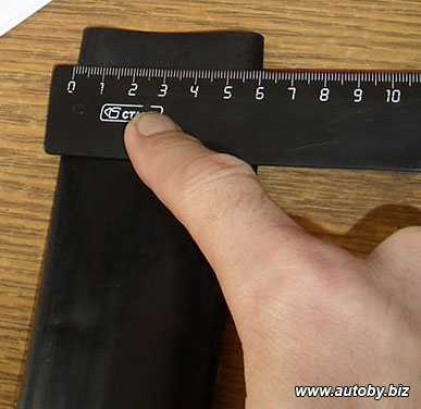

я купил термоусадочный кембрик (как для проводки) снял ручку надел подержал над газом пока она не обжала ручку полностью обрезал - рузультат +++ 5 и не стиратся и не скользит и вид

типа гдето так!!
снимается легко, цвет можно выбрать любой кебрика (хоть пурпурный)
время на монтаж с установкой 15-20 мин.

очень даже не плохо...а размер кембрика какой брал
 Заголовок сообщения: Re: Ремонт ручки КПП
СообщениеДобавлено: 16.03.2011 14:18
Сообщения: 416
Откуда: novopolosk
они разной толщины тонкие 1 мм, толстые до 3 мм - сними сложней но они мягше и приятней на очуп.
я взял сразу 0.5 мм - в хозяйстве разошлось на ура
(где шланги где кабеля снянуть)
