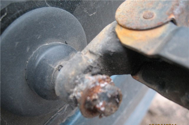

наверное у большинства универсалов наблюдается проблема с задним дворником, закисает
снять его довольно проблематично, рвать опасно, можно разбить стекло
в итоге щеткодержитель аккуратно спиливается
все разбирается, смазывается и работает, НО, что можно поставить на место старого щеткодержателя?

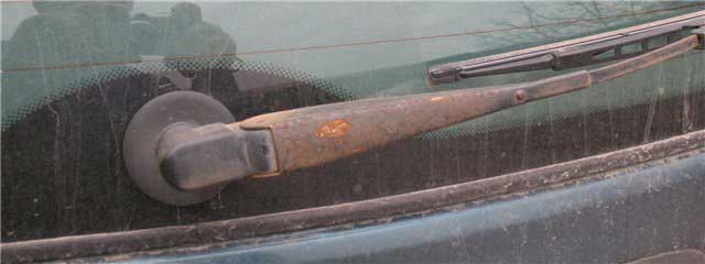

Зарегистрирован: 18.06.2004 11:41
Сообщения: 142
Писал ранее что на Сценик от ваз2104 поставил, сфоткаю - выложу. Цена вопроса на сегодняшний день - 20 000 БР - интересоваляс что бы не красить установленный (коррозирует, собака), а поставить новый.

СообщениеДобавлено: 13.04.2011 20:28
Сообщения: 142
У меня вот так:
Эстетика страдает, на функциональность не жалуюсь.

СообщениеДобавлено: 16.04.2011 0:33
Сообщения: 1264
подпиливать надо старый щеткодержатель (металл, запаяный в пластик)

СообщениеДобавлено: 16.04.2011 20:41
Сообщения: 719
Откуда: РБ, Минск, Лошица
когда ремонтировал свою закисшую щетку, то пластик снял съемником, на валу осталась железка, затем ножем разрезал пыльник под которым большая гайка, и открутил её, железка, которая осталась на валу чуть-чуть больше гайки, и при небольшом усилии гайку можно скрутить.
потом снял весь механизм, молотком сбил железку, разобрал и всё почистил и смазал.
железку вставил в пластик и приклеил суперклеем, ещё вокруг обмазал холодной сваркой.
