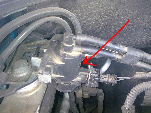

Ехал по кольцевой загорелась ошибка(сервис,ключ) injection a control- вроде так,попробовал дать газу она погасает,после 4-5 раза такой процедуры она загорелась и не погасает и турбина перестала работать.
на фото запцацка,приехав к дому открыл капот вроде все ок,слышу что она жужжит(типо зуммера) решил снять ее с крепления чтобы послушать она перестала, попробовал завести все равно горит,отсоединив ее при тряске слышно что в ней что то сломалось(судя по звуку металлическое)

..а я бы подумал что у тебя датчк давления наддува нагнулся

машина постояла,сел ошибка горит,но турбина заработала,даешь ей газу на 2200-2500 и выше ошибка гаснет,скидываешь опять загорается,но турбина тьфу-тьфу-тьфу работает...

да и этот "датчик" опять жужжал я его подергал он перестал...

..ошибку читать надо а не пальцем в небо.....на клип тебе дорога
СообщениеДобавлено: 16.06.2011 8:40
провода на датчик наддува проверь

провода вроде норм,но почему когда даешь ей жизни ошибка гаснет???

и раньше этого жужжания не было...

michel, тебе говорят про датчик давления наддува (уже второй раз) а не ограничитель наддува к которому ты так прилип. Жужжит он и на нормалных машинах

я понял,просто раньше я этого жужжания не слышал...
Согласен однозначно. Какой мотор?

был на сервисе...датчику капут,но сказали что клапан наддува так жужжать не должен "-где то в систему попадает воздух-слова мастера"
