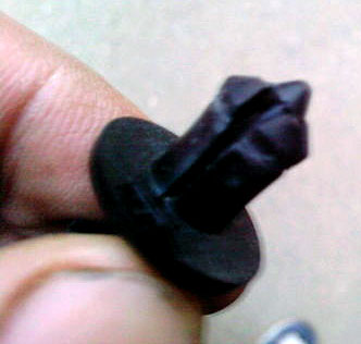

1. Снимаем пистоны держащие обшивку задней двери. Для чего поворачиваем отвёрткой внутреннюю часть пистона до её приподнятия и вытаскиваем пистон. Откручиваем 2 винта крепления пластиковой панели.

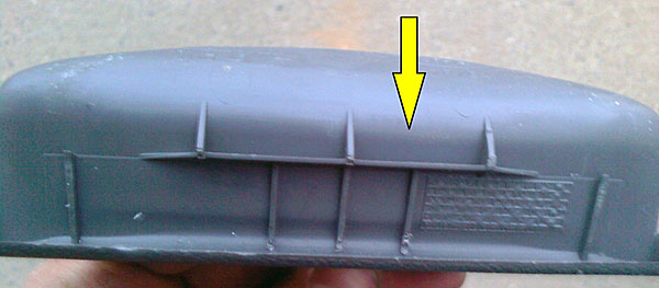

2. Вынимаем внутренние ручки. Надо отжать 2 скобы, с полукруглой (верхней) стороны ручки. С нижней стороны ручки жесткий упор. Скобы отжимать неудобно, но если отжимать вместе с обивкой, то ручки снимаются легко.

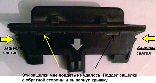

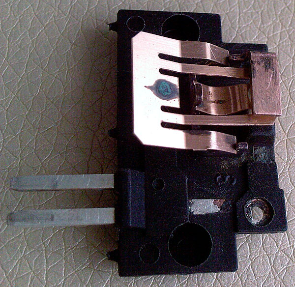

4. Разбираем выключатель. Поддеваем 2 защёлки (на которых имеются пазики) и выворачиваем крышку. (можно попробовать отжать защёлки без пазов, но у меня не вышло). Вынимаем сам выключатель, чистим его от окислений. В принципе, если налет очень твёрдый, достаточно почистить места указанные стрелками. Проверяем работу выключателя мультиметром.
5. Собираем выключатель. Места контакта смазываем циатимом, вазелином или другой смазкой пригодной для работы с электрическими контактами. закрываем крышку выключателя и проверяем его работу на машине. Собираем всё обратно.
