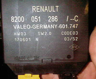

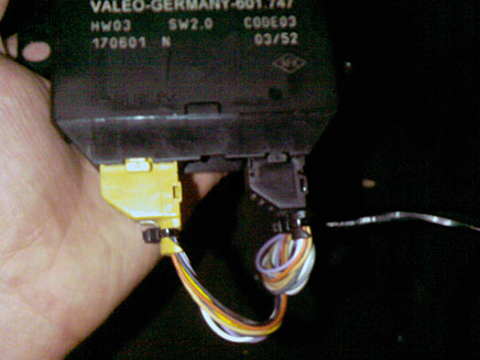

Посмотри вот фото моего блока
Renault Laguna II 2001г. 1.8 бензин, универсал
