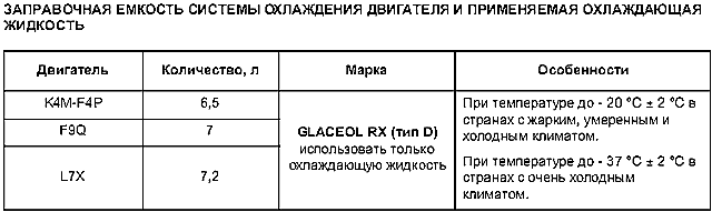

Подскажите сколько и какого антифриза лить в Лагуна 2, 2001 г., 1,9 dci, 120 коней?

Вот смотри
Можеш долить по цвету. Проверить, откачать шприцом и положить в морозилку!

спасибо, понял, что надо мне его 7 литров!но оригинал я лить не собираюсь!
какой антифриз брать жёлтый, розовый, зелёный?! бачок пустой на глаз определить не могу...предположительно розовый!

надо не по цвету выбирать, а по допуску рено тип D.

у рено бывает тип D, а цвет бывает его и жёлтый - в оригинальных канистрах, и розовый - в новых автомобилях. На той неделе брал оригинальный вроде в районе 80000 за литр концентрата, бери хорошего проверенного производителя, если оригинальный не комильфо

...если и заливать комму то только красную без глисатина(Super LongLife Red), только она имеет некий реношный допуск RENAULT 41-01-001

:pisatel: К сведению есть продукт GLACELF AUTO SUPRA
http://www.mssoil.ru/catalog/elf/caroil/liquids/catalog_popup.php?language=rus&item_id=121
Описание:
ELF GLACELF AUTO SUPRA - Органическая "долговечная" жидкость антифриз на основе моноэтиленгликоля (MEG) для любых циркуляционных систем охлаждения. Уникальный химический состав антифриза не имеет аналогов в мире, исключает фосфаты, амины, нитриты и бор, продлевает срок службы двигателя, обеспечивая его оптимальное охлаждение. Обеспечивает постоянную защиту от коррозии всех металлических деталей, составляющих систему охлаждения. Как показали длительные испытания, тщательно подобранная комбинация моно- и дикарбоновых кислот, присутствующих в GLACELF AUTO SUPRA гарантирует эффективную защиту для грузовиков и автобусов на 650000 км пробега (8000 часов) и для легковых автомобилей не менее чем на 250000 км (2000 часов), а также не менее чем на 32000 часов для стационарных двигателей. Рекомендуется менять охлаждающую жидкость после указанного пробега/наработки, но не реже раза в 5 лет.
Для гарантированной антикоррозионной защиты GLACELF AUTO SUPRA должен использоваться не менее чем в 33%-ной концентрации; такая смесь обеспечивает незамерзающие свойства до - 20 0С. Рекомендуемая смесь для Северной Европы 50/50, позволяющая использовать ее до - 38 0С. Для более низких температур содержание концентрата GLACELF AUTO SUPRA в воде может быть увеличено до 70%, что позволяет использовать антифриз до - 69 0С. Смеси с содержанием более чем 70% GLACELF AUTO SUPRA не рекомендованы.
Стандарты и одобрения
AFNOR NFR 15-601
BS 6580
SAE J 1034
ASTM D 3306,D4656,D4985
Renault 41-01-001/P “TYPE D”
