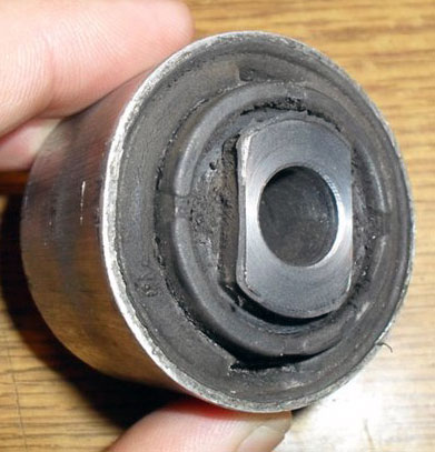

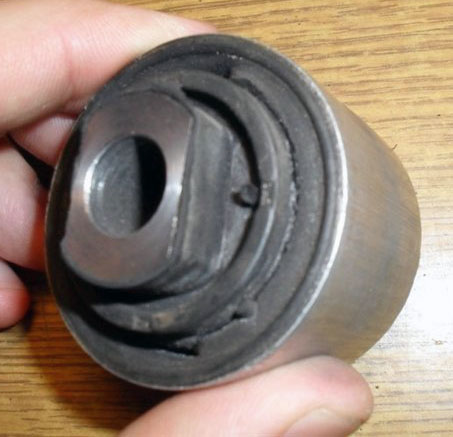

обрати внимание на верхнюю подушку!!
она выпресовывается отдельно!!!
Это не от лагуны деталь.
