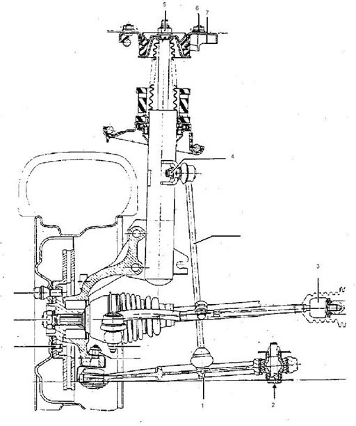

скажи своему преподу что он дебил. и пускай дальше ремонтит свои ЗИЛы и ГАЗоны 69 г. в. с рамами. Автомобиль Рено лагуна 1 не имеет рамы в принципе.
на первой картинке показан процесс ремонта передней аммортизаторной стойки. Там есть: сам аммортизатор, резиновый пыльник, пружина, опора аммортизатора и опорный подшипник (не виден на картинке) + приспособление для сжатия пружины и инструмент в виде трещетки

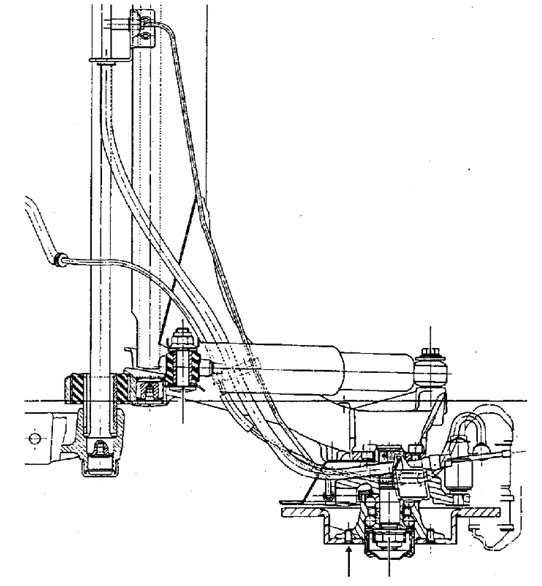

На второй картинке: задняя подвеска с левой стороны. Тормоза дисковые (имеют болезнь клинить суппорта по ручнику). Ступичный подшипник меняется в сьоре со ступицей как одно целое. Задняя подвеска четырехторсионная. На картинке левый торсион работает как пружина, правый как стабилизатор. Там есть еще аммортизатор, провод датчика абс и сам датчик абс. Так же трос ручного тормоза. Защита тормозного диска, часть задней балки с сайлентбоком, болтики и болты, тормозные колодки............

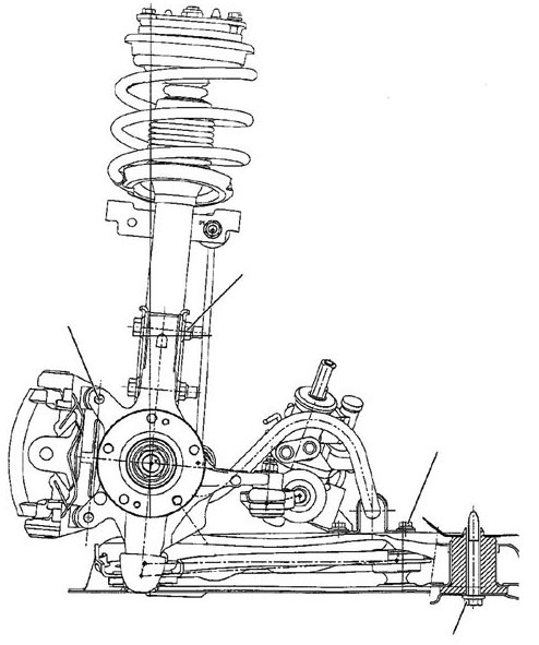

На третьей картинке передня подвеска ВНИМАНИЕ от Лагуны 2. Привет преподу :mrgreen: Он еще раз подтвердил свое ученое звание.
А на последней картинке, опять же передняя подвеска от Лагуны 1.
