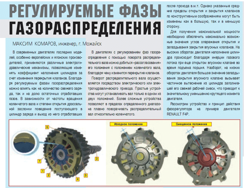

Решил поменять после пробега 70000 от предыдущей замены комплект ГРМ с помпой и диффазатором. Правда еще пришлось поменять натяжной ролик генератора. Процедура конечно не дешевая (500 уе). Правда чего там говорить двигатель стал работать чище, мягче и динамики по моему прибавилось. Главное пропали посторонние шумы. Хотя диффазатор был не в критичном состоянии. Не сильно стучал. Так вот вопрос- держу я в руках этот диффазатор и не понимаю принцип его работы. Ну большая шестерня с какой то ерундой внутри в которой есть отверстия для подачи внутрь масла. И все. КАКИМ образом эта деталюка имеет возможность изменять фазы или углы открытия закрытия клапанов. нЕ ПОНИМАЮ. Подвижных частей в ней нет. С таким успехом можно было поставить обычную шестерню за 20 уе а не за 180 уе.

Подвижные части там есть. Происходит смещение шестерни относительно оси распредвала за счет давления масла.

Теперь понял. Мощности действительно прибавилось. Главное шум пропал. Не зря поменял.
