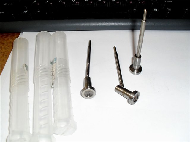

мне вчера вернули мою ласточку и вот это!!!!!!!!!!!!!!!
сказали что из 4-х форс была только 1 рабочая. одна в клине полном и 2-е лили.
не специалист комментариев дать не могу.
Изображение[/url]
Однако работает.
При первом проезде были подтеки (на 2-х) из под большой гайки, где обратка крепится, вернулся к ним, при мне их сняли на стенде перепаковали и прокатали на стенде и поставили обратно – 20 минут работы.
