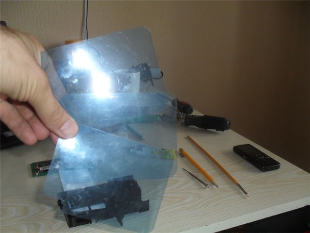

а потом....у вас оно произошло сразу...и все изза усика концевика в картридере. Что делать? Снимать аккуратно картридер(усик внутри еще могет быть) разбирать его, чистить и усик на место приклеить

разбирай там все просто. тихонько_ аккуратно
я использовал пленку от негативов - крепко и надежно.
если потерял усик можно сделать из пластика (горлышко бутылки ) у меня друг из бутылки "фроста" вырезал.

там главное чтобы усик прижимался к кнопке на плате!!!
