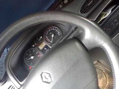

Проехал я уже где то 1000 км, результат плачевный...а точнее нет результата :manyak:
вот видео на ютюбе как ведет себя заслонка :?:
Неужели нет спецов на форуме,которые посмотрев фото с диагностики хоть сказали что то про подсос , калибровку и тд? :krugom:
Калибровать сам заслонку я пробовал раз 15 , способов вычитал разных ну где то - 6..толку нет

а фишку(желтенькая) проверял на заслонке? Тоже аварийный включался ... как оказалось в фишке "разболтались" контакты - подогнул аккуратненько -и все дела -уже 2 года -полет нормальный

нет я фишку ту не трогал, сегодня гляну контакты и отпишусь..
где то читал что если там плохие контакты то выскакивает неисправность на жк экране + желтая пила...

Спс за совет, но увы результата нет, все осталось как и было :(

Помучайся еще недельку другую, если не стабилизируется хх - наверное придется заслонку искать

Так и есть..умерла заслонка :(
