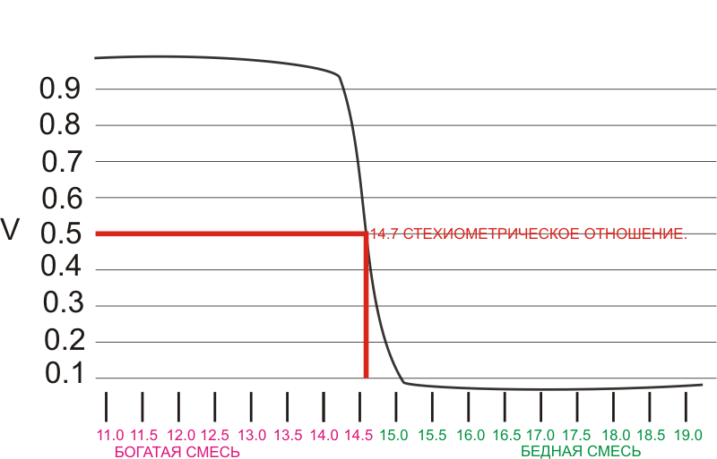

Замеры лямбда-зонда показали 1,104 - это значение лямбда
* λ=1 — стехиометрическая (теоретически идеальная) смесь;
* λ>1 — бедная смесь;
* λ<1 — богатая смесь (избыток бензина, воздуха не хватает для полного сгорания).
