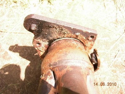

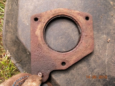

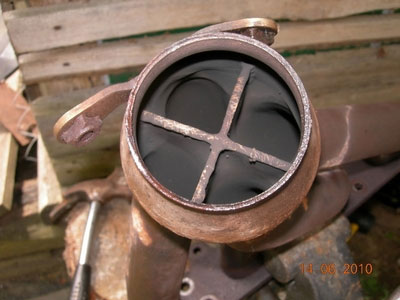

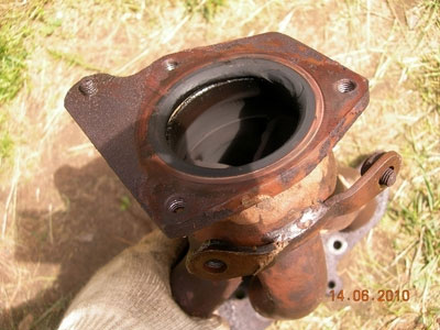

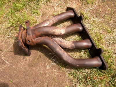

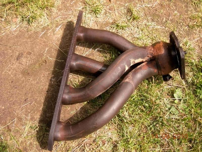

Коллектор явил печальную картину -фланец держался на соплях, точнее одной сопле сварки
и оторвался буквально рукой
После внимательного осмотра прихожу к выводу что это есть БРАК при сварке, т.е. сварной шов лишь поверхностно прихватил трубу к фланцу- на 10 лет этого хватило :mrgreen:
Соединение кое как заварил -фотку не выкладываю, что бы не пугать внешним видом т.к. сварщик из меня плохой :roll:
Хотелось услышать мнение спецов -сгнило или плохо приварили?

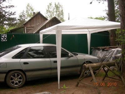

PPS Из за отсутствия гаражи и дождливой погоды -использовал ЭТО
Я не спец, поэтому за всё не скажу, но после покупки своей 8-летки тоже боролся с рыком выпускного коллектора N7Q. Тоже были пропуски сварки трубы и фланца, ну и вдобавок поперечная трещина на одной трубе из четырех. Заварил сосед по гаражу полуавтоматом, при этом еще и прожег сквозную дыру в трубе и заварил её. Пять лет работает нормально, дырки больше не появляются. Там металл, по-видимому, не ржавеет - нет воды и прекрасно сохнет, иначе места сварки уже прохудились бы.
Лагуна, 2,0 16v N7Q
СообщениеДобавлено: 16.06.2010 12:23
10 лет это не брак. У советского автопрома года 3 продержалось бы)))

не брак.
Расчет.
СообщениеДобавлено: 16.06.2010 14:28
Сообщения: 1039
Откуда: Новополоцк
Да, поддерживаю Юмбра, это скорее расчетный срок службы..... :(
