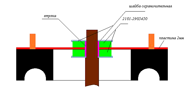

Была мысль вырезать всю середину, оставив только опору пружины. Между кузовом и опорой установить пластину, вырезанную по контуру опоры, с отверстиеми для штока по центру и шпилек по краям. Шток притянуть к пластине через резиновые подушки так, как это реализовано на ТАЗ-2101-07 спереди и 2108-15 сзади.
Свою мысль на скорую руку кривенько набросал в пэйнте
Но времени на реализацию задумки не было, поэтому поменял обе опоры, теперь можно поизвращаться над убитыми.
Нужно еще отбойник дорисовать....., куда он пираться будет...??? --- без него ведь никак... Я поставил от гольфа вместе с гофрой --- дешево и сердито...

Я имел ввиду, что при такой схеме удар с отбойника будет принимать на себя сайлентблок штока, а не упорная подушка --- как в оригинале. У меня передние на исходе... - тоже заморачиваюсь как переделать...

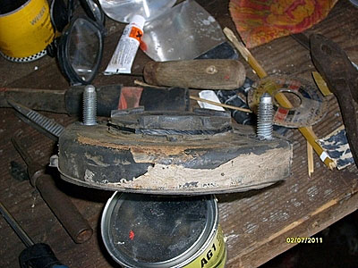

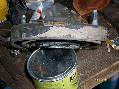

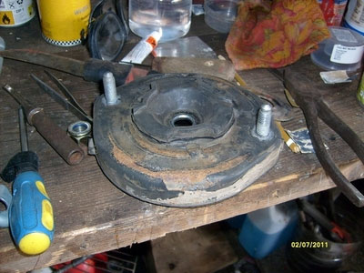

Возвращаюсь к своему посту от 9 сентября 2010 г. Пришел черед второй подушки - пробег 18тыс. с момента покупки их, новых. Как и постилось здесь - 20 тыс. потолок :) . Поскольку идея с кольцами весьма себя хорошо зарекомендовала (там, где справа делал в сентябре - тишина!), делаем аналогично левую опору.
Вот она исходная. Обрыв резины не по всему диаметру, а только с этой стороны:
Из плотной жесткой резины вырезаем 2 кольца и вставляем (не то слово ! :) ) одно сверху между опорой и тарелкой:
второе снизу:
Все. Но, очевидно, что если обрыв по всему диаметру, мое лекарство вряд ли поможет...
