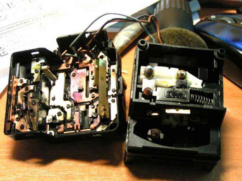

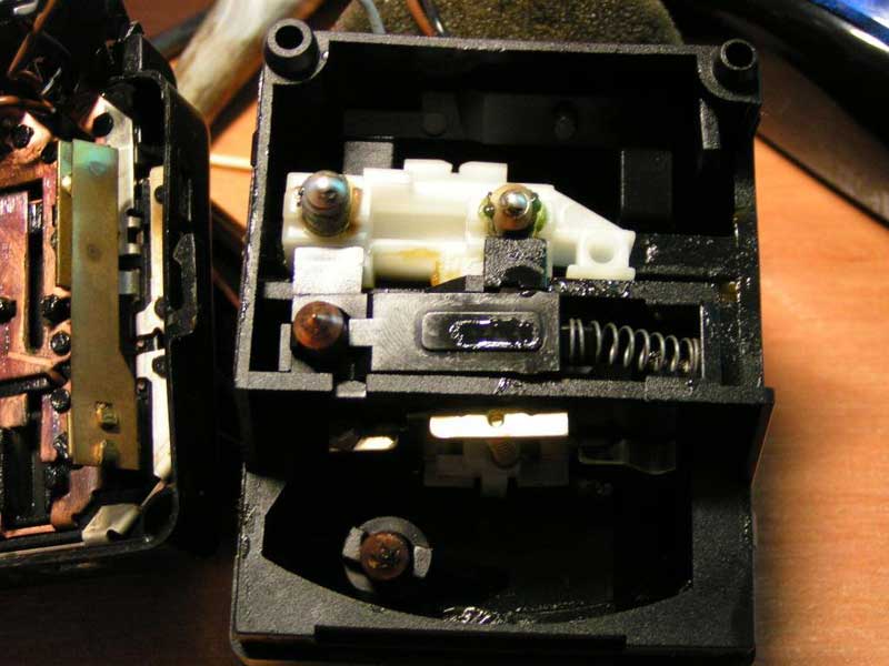

4. Несем на стол и разбираем с помощью зубочисток.(при разборке стрекоза лежит разъемами ВВЕРХ!, чтобы ничего не рассыпалось).

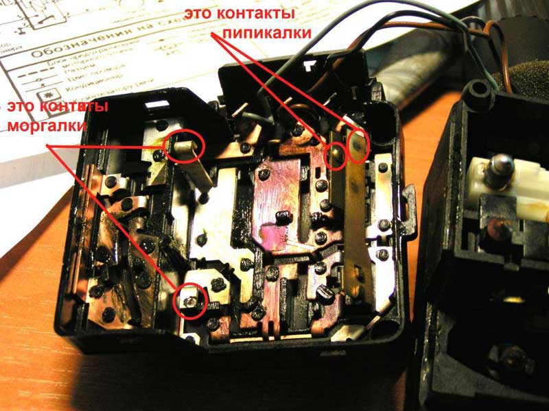

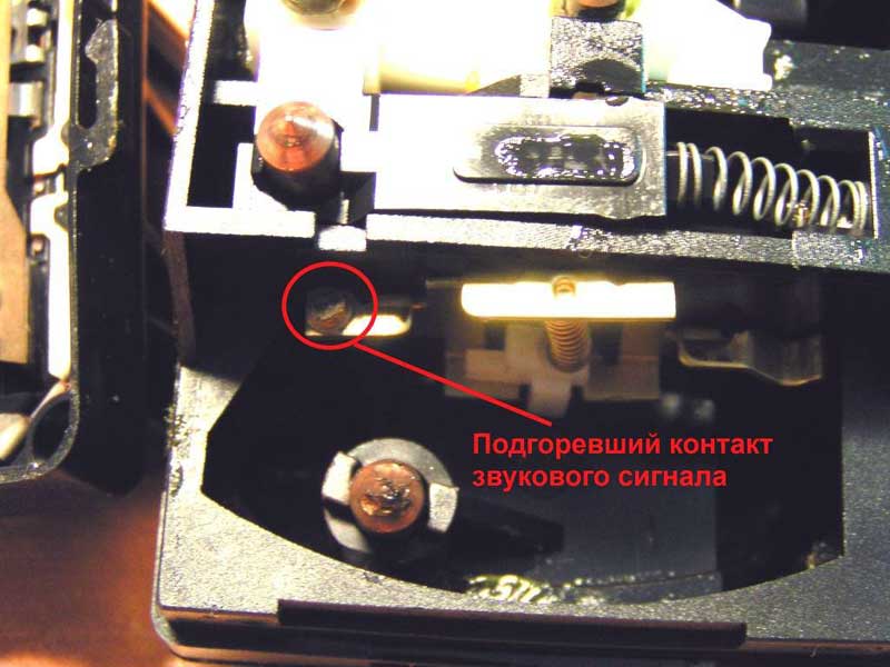

Как показал анализ, контакты были подгоревшие на "моркалке" и на "пипикалке".
Алмазным надфилем или мелкой шкуркой удаляем "накипь". Работаем без фанатизма, очень аккуратно.
5.Далее—собираем все в обратном порядке.

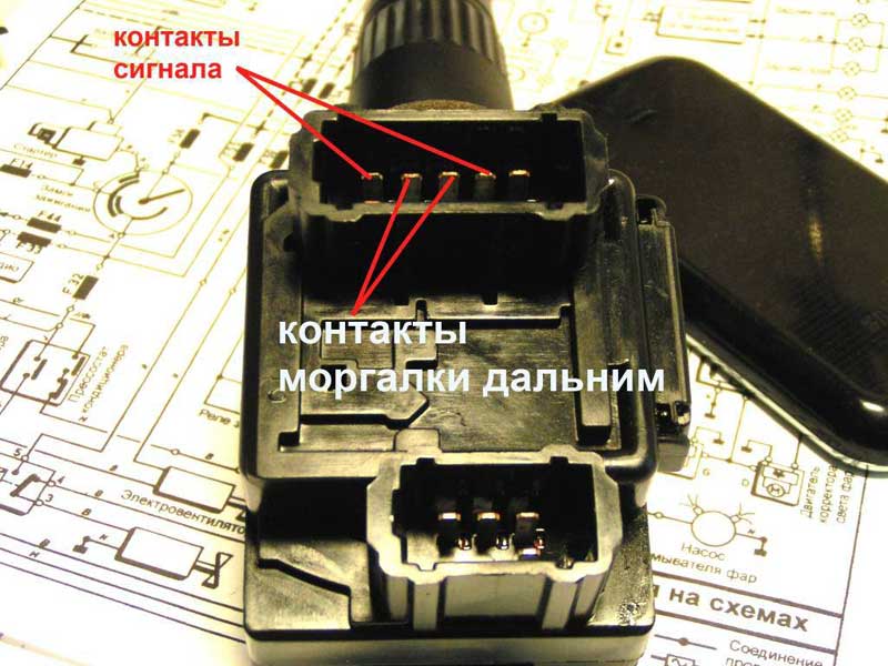

На этом фото расположение контактов для предварительной проверки мультиметром. (пока не разобрал стрекозу не знал как их прозвонить).Это облегчит Вам поиск неисправности, надеюсь.
Ну и общее фото

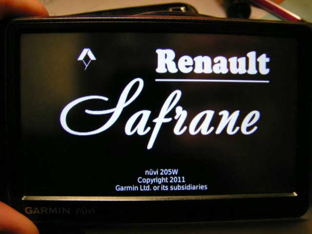

Еще по пути сделал себе такое в навигатор
Вообще-то трудно ориентироваться в темах: Все свалено в кучу, прошу прощения, нет четких разделов - двигатели, кузов, тюнинг, ходовая и т.д. Еще раз простите, может это технически не возможно...

как сделал в навик заставку?
СообщениеДобавлено: 1.02.2012 18:41
Зарегистрирован: 28.12.2011 17:25
Сообщения: 26
Откуда: Украина, Геническ
Открыл Paint.net, создал прямоугольник с размерами 480х232 (для 205W), залил черным сделал надписи и сохранил как JPEG.
Подключил навигатор к компу и скопировал рисунок в папку JPEG.
Потом открыл ее и поставил галку, чтобы загружалась при включении.
Все, пользуйтесь на здоровье.
