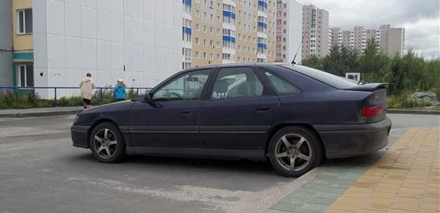

Сереге плюс за "рукоблудие" и старание в достижении цели.
Если хочется вопросов, то пожалуйста: в течение сорока минут, проведенных на СТО, проводилась регулировка света фар и регулятора тормозных сил?

Sergei-67 писал(а):
Кольца: 70 * 50,3 * 25 - токарю 300Р.
Замена на СТО - 40минут - 500р.
Результат: (фото с телефона)
хРЕНОвод
У меня стоит автокоректор,он же должен справиться...
Колдун не регулировали, надо буде6т заехать на стк...

до установки проставок:
после установки проставок:
На дороге ведет себя хорошо, руля слушается, жесткости не заметил, пробег почти 3000км.
