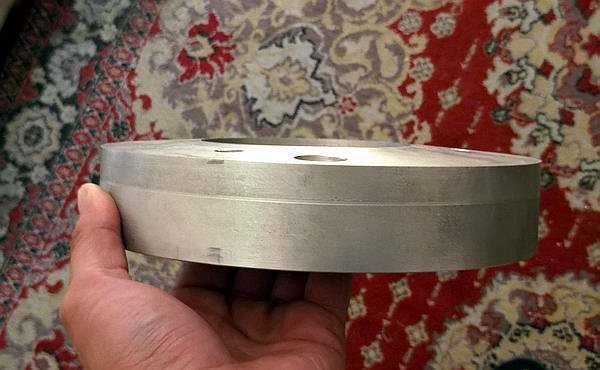

В общем пошел на базар, прикупил болванку с дюрали и выточил три пары подушек: 1см, 2см и 4см толщиной и теперь могу экспериментировать и комбинировать как угодно.

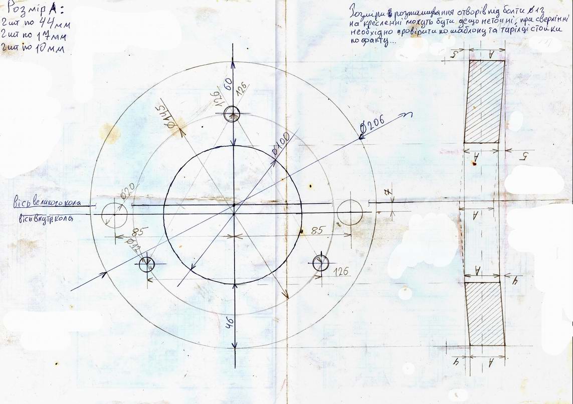

Снял стойку, разобрал, мне была нужна только верхняя тарелка. Оказалось, что она довольно сложной формы: конусная и несимметричная, токарь сказал, что ему нужно чертеж и бумажный шаблон, чтоб легче било точить...Не проблема, сделал...
вот шаблон:
и сам чертеж:

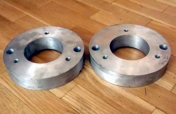

Выточили...(это 4х-сантиметровые):
Пока поставил только 2х-сантиметровые, нужно просто болты длиннее а так все подошло без проблем. Кстати на тарелке есть направляющие конусы, они конечно в свои отверстия в опорной площадке не попадут и придется центрировать стойку вручную, таким же образом модно регулировать развал, который изменится при поднятии передка, не знаю удастся ли восстановить оригинальный угол развала, который не регулируется в шафранах, но главное, чтобы углы правой и левой сторон были одинаковы. Также,если нужно, можно разсверлить бОльшие отверстия под болты чтоб регулировать развал. Мне кажется, что не помешало бы между подушкой и площадкой поставить тонкую резину, например от камеры во избежание смещения стойки при резких маневрах(сама тарелка сверху резиновая).
