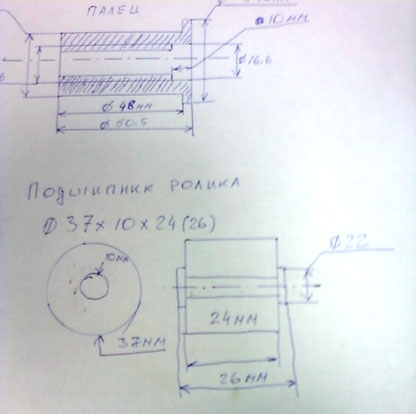

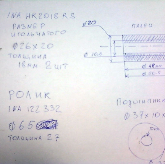

поскольку замена светила еще при покупке машины я пообщался с владельцами подобных двигателей и спасибо Сереге (pit555) который не поленился и разобрал свой старый натяжитель, сделал фото, скинул фотки и номера всего этого.
короче суть вот в чем натяжитель не работал вообще. Серега дал инфу- фото и номера и примерно что может поломаться. исходя из всего этого я предположил что триндец пришел игольчатым. вообщем есть у меня в Анапе хороший магазин по подшибникам в котором я и заказал два игольчатых подшибника -ina 2018. пришли они через 5 дней, но вот забрал я их только через месяц ( КОМАНДИРОВКА).

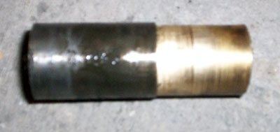

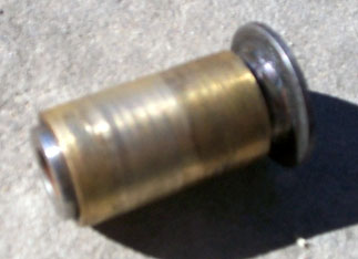

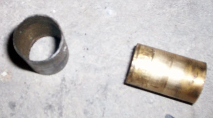

в итоге натяжитель был скинут и разобран---- ужос!!!! кто-то до меня сделал такое дело-:
вместо подшибников была выточена бронзовая втулка и надета (очень жестко) на "палец" на которотором должны находится подшибники и который держит натяжитель сверху
в свою очередь в корпус натяжителя вставили втулку из сталюки. и получили трущую пару бронза -металл. центровка нулевая.
когда все это увидел эмоции переполняли, о тех кто такое придумал выражался поначалу нецензурно, а потом прикинул, что подшибники такие сходу не найти-только под заказ и еще ждать, а им видно нужно было ооочень срочно, + ко всему такая система возможно и работала, только не долго, пока смазка не вымылась.
короче бронзу с пальца сняли съемником, а втулку из корпуса выбили с помощью головки. далее подшибники были вбиты в корпус один с одной стороны, второй с другой стороны и набиты смазкой. кстати - палец походу сильно изношенный потому-что на нем имелись выбоины от иголок (как и на Серёгином натяжителе ),и еще подшибники на нем немного лювтили, но!! система заработала!

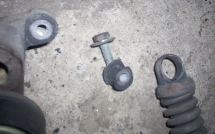

Доброго времени суток! А теперь продолжение истории : через 10 тысяч ролик стал "Раком" -- в смысле стал вылазить в сторону отчего ремень сполз с него и начал пищать, щелкать, и трескаться. Благо что стоял гейтс он все это выдержал, а не начал превращаться в лапшу как контитеч. времени ковыряться особо небыло, да и потом переборка уже быля и я подумал что все мои труды были тщетны, короч в экзисте заказал-- 150 уЁв. когда менял обнаружилась причина, просто на этом ипанском натяжителе кроме игольчатых подшибников, которые отвечают за ход натяжки есть еще ода куета -- чем-то похожее на салентблоки
на фото видно что верхний выработался до втулки и с одной стороны резины вообще нет. и вот поэтому он и встал набок.
а мой предидущий ремонт игольчатых остался без нареканй- все работает. осталось прикинуть чем эту фигню стершуюся заменить, думаю капролон или второпласт. кстати от того что ремень чуток сполз он потрескался и деформировался, кстати и ролик тоже поскольку ранее я поставил пластиковый ремонтный ролик (оптимал кажется).

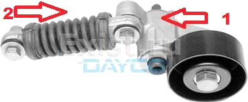

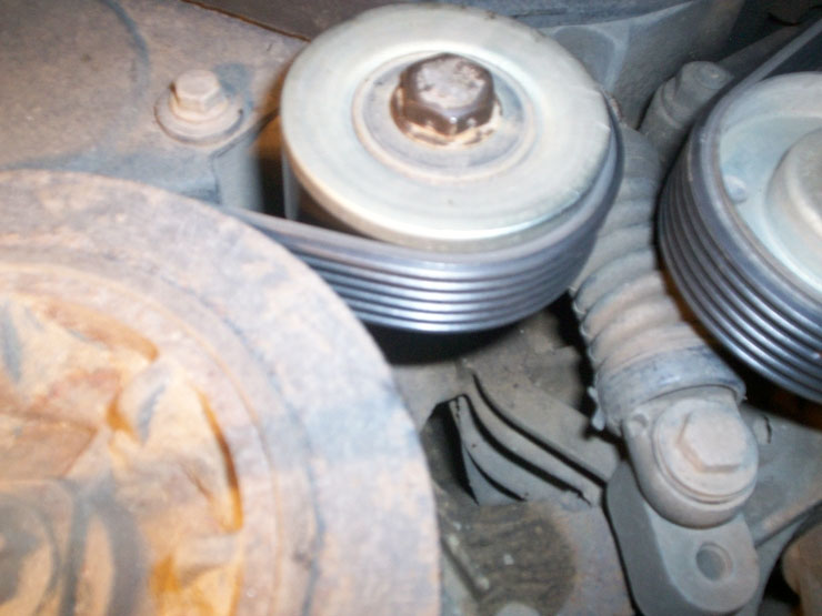

Коллеги, достала вибрация ручейкового ремня, на форуме есть похожая тема, но она несколько иного рода, там обсуждаются проблемы обгонной муфты. На сафране 2.2dt таких не, но проблема похожая, за гашение колебаний отвечает этот ролик
Он состоит из трех частей - сам ролик, механизм под номером 1 и амортизатор 2(именно амотризатор, а не пружина), ну и сам сам ролик, ролик не вызывает никаких сомнений, вращается баз видимых проблем, механизм изначально не работал вообще, вплоть до того, что с него(ролика) вот-вот должен был соскочить ремень, вибрация была, но не критичная. Нашёл механизм в идеальном состоянии и вот тут началось, механизм заработал, ремень стал ходить ровно по роликам, но вибрация стала невыносима, ремень на определённых оборотах бьёт по какому-то выступу на блоке. Но Va_Sha_Renault подсказал, что пружина с под номерои два не просто пружина (без претензий конечно), а амортизатор, который и должен гасить колебания. Пошёл купил новый амортизатор - в итоге ничего не изменилось, мотористы-дизелисты разводят руками, так что очень надеюсь на дельный совет, вручайте форумчане. Кстати ремень тоже менял, правда не брал самый дорогой - без результата. Там вообще хитрая система, ремень нельзя натянуть по старинке, монтировкой оттягивая генератор и зажимая его, есть спец. натяжной эксцентриковый ролик и его можно либо натянут, либо отпустить.
