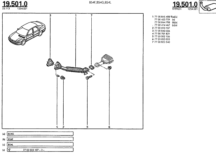

Сергей где-то нашел вот такую гофру в сборе Может каталожный номерок у кого есть?

странно, а у меня она бьётся как Klarius 301419, и нет в наличии :(
нашёл картинку с номером
а вообще .себе делал так: верхнюю часть, куда лямда вкручивается отрезал по самую линию примыкания к гофре, а нижнюю часть подобрал из кусочка по размеру, стыренного на ремонте глушителей, фланец крепления срезал со старой части и приварил к новой, ушки выгнул по образу и подобию из арматурной проволоки диаметром 0,5 см., стыренной с забора :mrgreen:
