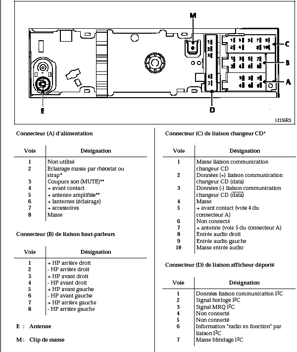

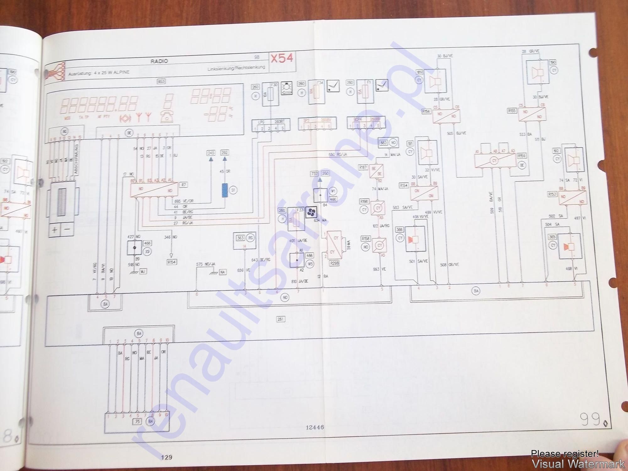

есть магнитолы Philips и Alpine, у них могут отличатся (и отличаются) версии дисплеев -- не взаимозаменяемы. я давно не пользовался выключенной магнитолой, но если правильно помню у мну дата, когда выключена (Philips), на Alpine при настройке вводится только время.
а подключить вероятнее всего можно, там отдельно питание подаётся и сигнал о включенной магнитоле с неё же.
П.С.: экраны вроде для обеих магнитол Philips, но у них разный интерфейс.
P.P.S. Распиновка для Alpine на Safrane
Электрическая схема для Philips
Электрическая схема для Alpine

конкретно сказать что получится не могу ‒ это эксперименты давно минувших дней. если у тя всё есть, то можно просто отключить разъём идущий на индикатор от магнитолы и посмотреть результат. этот разъём на магнитоле однорядный в отличии от остальных вроде. всё надо пробовать...
