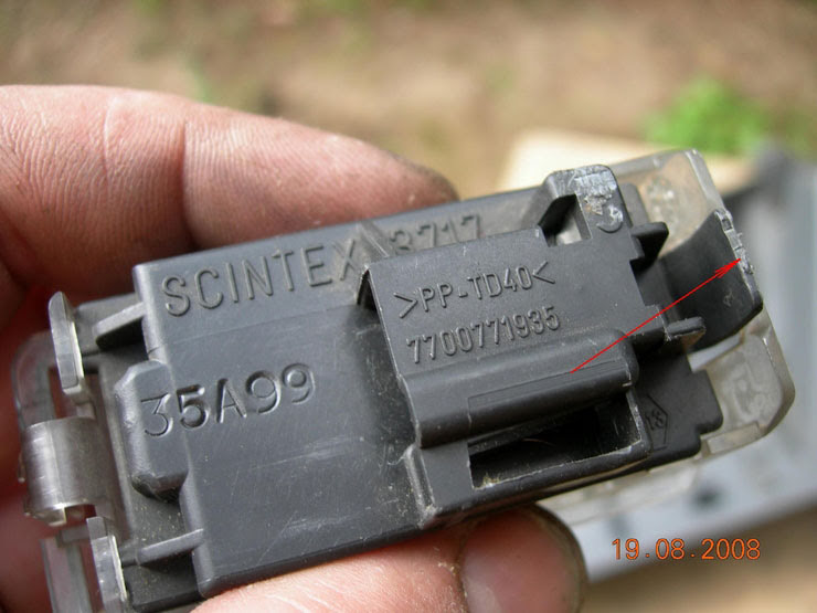

Так же можно при необходимости заменить лампу подсветки бардачка
Поддев отверткой фиксатор вытаскиваем плафон
Отжав фиксатор сзади плафона, снимаем рассеиватель и меняем лампу
