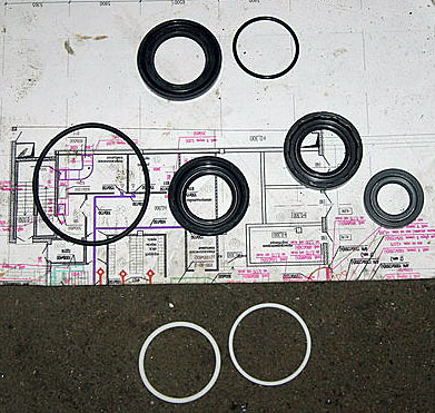

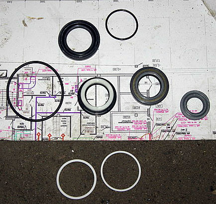

Ремкомплект забрал? Сделай фотки, если не затруднит.

да, забрал. Вечером сделаю фотки, выложу. Теперь бы найти ещё время снять её, разобрать, заменить сальники и поставить обратно....

По просьбам трудящихся... ремкомплект рейки рулевой

дайте номерок ремкомплекта

viewtopic.php?f=60&t=559&p=362162&hilit=RE+9009+kit#p362162 вот он тот комплект, что на фотках PowerEngineer.
