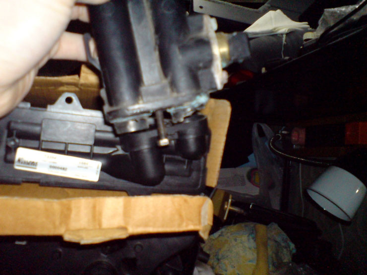

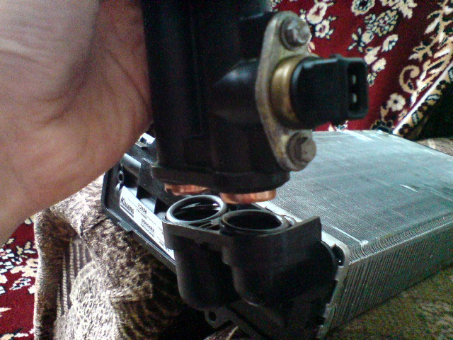

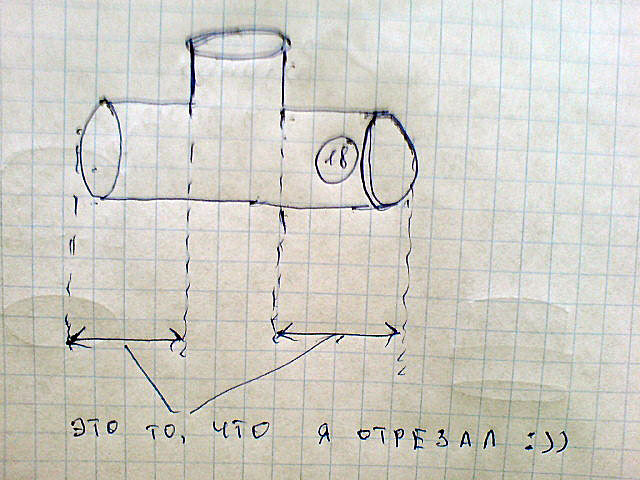

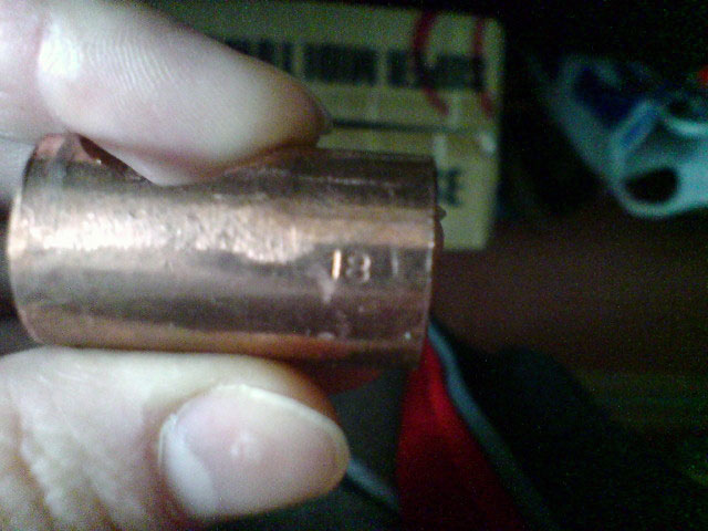

как спасти пластиковый модуль, входящий в печку радиатора печки Safrane
вот решил поделиться опытом: при замене печки радиатора выявился вот такой неприятный казус: обломан бортик у модуля на фланчиках, которые как бы выполнют направляющую функцию и не дают закуситься резиновым уплотнительным колечкам. Короче послушал приятеля, дал он мне совет: "вырежь медные трубочки и поставь их". Я так и сделал. Выбор пал на медный тройник, который идёт на соединение медных трубок диаметром "18" (трубок), а внешний диаметр оказался как раз тот, что мне нужен, а именно "20" (мм). фотки сделать сразу не подумал, того чего нет, постарался нарисовать)))). на фото 3, 4 и 5 показан этот уголок, а на фото 3 где его отрезать, что бы получить нужные фланцы. Значит, отрезаем эти самые части от уголка на длину прикинутую на глаз, в качестве образца я взял оставшиеся не отломанные части того что мы восстанавливаем, фото 11 + часть, которая уйдёт в модуль для её фиксации, эту самую часть мы и будем стачивать, используя напильник, она (заштрихована) показана на фото 1(великолепно отрезать труборезом, как на фото 12, но если его нет, то придётся насиловать ножовку по металлу, ей правда сложно ровно отрезать). На этом фото показан и, в принципе, конечный результат того, что должно получиться по итогу. Отрезали, получили то, что на фото 2, если есть труборез, то им можно прорезать на получившемся фланце прорезь на глубину стачиваемого бортика, так будет проще напильником ровно сточить прорезь, зажимаем в тиски, и потихоньку, по кругу стачиваем, тут терпение надо, ибо это не очень приятная затея))) и все, получившуюся штукенцию вставляем в модуль, посадив его на высокотемпературный герметик для фиксации, получившийся при сточке бортик не даст уйти глубже положенного))) всё остальное на фото…))))
P.s думал заказать новый модуль, но цена его беспощадно высока, а эти пластмаски, которые отломались, на новом так же хрупки, проблема в том, что если уплотнительные колечки, как в моём случае толще окажутся (подобрать 100 % как оригинал не смог, старые растрескались, а новый комплект резинок с exist стоит 30 $ (за пару мелких колечек) и ждать 4 недели)

фото 9:
на фото 9 виден чётко tдатчик, у меня такого не было. на климу?
