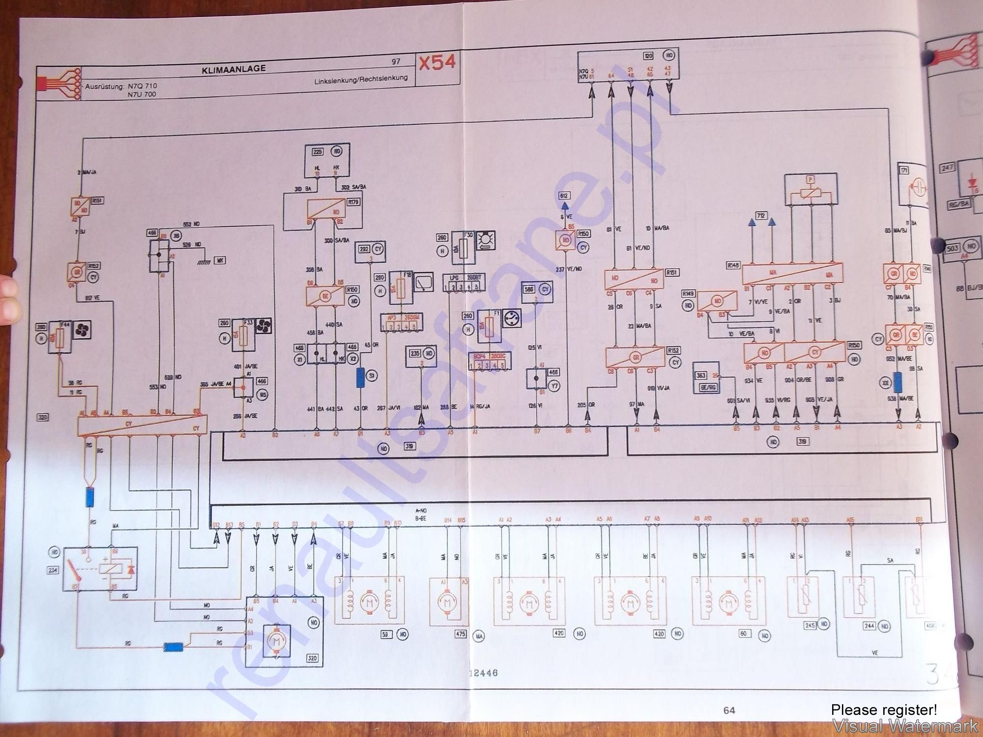

Продолжаю борьбу с включением климата через штатную кнопку AC. Нашел схему (ПОМОГЛИ ДОБРЫЕ ЛЮДИ С ФОРУМА, СПАСИБО ИМ). Вот собственно она
еперь нужны некоторые пояснения R149 И R150 ЭТО РАЗЪЁМЫ если я правильно понимаю. Буковки "NO" и "BE" ЭТО ЦВЕТА РАЗЪЁМОВ. Если неправильно, то поправьте. Теперь не совсем понимаю почему возле разъёма "BE" стоят буквы "NO" ,И ЧТО ЗА ЦИФРЫ рядом с проводами я их пометил красным

СообщениеДобавлено: 19.06.2015 11:52
Указан цвет разъёма, в который идёт этот провод вроде, а цифры рядом с проводами - это порядковый номер контакта в разъёме, нумерация идёт слева-направо!

Спасибо Саня.Порядковый номер это : B4 .D3.A2. Я ПРАВИЛЬНО ПОНЯЛ.А вот цифирки возле провода;скажем от компрессора идёт провод (BA) И рядом цифра 11 или после разъёма R149 ИДЁТ ПРОВОД (SA) И РЯДОМ ЧИСЛО 30.Что эти цифры значат?

СообщениеДобавлено: 19.06.2015 17:57
буквы A,C,D...и т.д - это обозначение сектора в разъёме, вот пример разъёма, обрати внимание, что одна площадка будет синего цвета, другая белого, третья чёрного:
вот, обрати внимание - сам разъём, в нем три сектора: первый голубой, средний серый, третий чёрный! Если присмотреться на фото, на белом корпусе разъёма слева относительно каждого сектора буковки: напротив голубого буква "С", дальше уже не понять по фото, но там написано по середине напротив серого буква "В", напротив чёрного "A".
Пример: A1 - это первый контакт чёрного сектора, С2 - второй контакт голубого сектора, нумерация идёт слева напрво! А на схеме буквы в кружке в середине разъёма - это как раз таки и есть обозначение цвета сектора!
по твоей картинке не понятно, потому что номеров уже не видно из-за маленького разрешения фото, которое можно выложить здесь, дай ссылку на эту схему, я постараюсь помочь, сам в этом плуг, но очень стараюсь хоть немного научится :roll:

Вот схема
 Заголовок сообщения: Re: ЭЛЕКТРИКА
СообщениеДобавлено: 19.06.2015 19:33
**** его знает, что значат эти цифры возле провода, эти номера уже как бы по боку: главное - тебе известен цвет провода, в какой разъём и сектор он приходит, обозначен цвет сектора и его порядковый номер (контакта)!
P.S может кто знающий ещё разъяснит, интереса ради!
