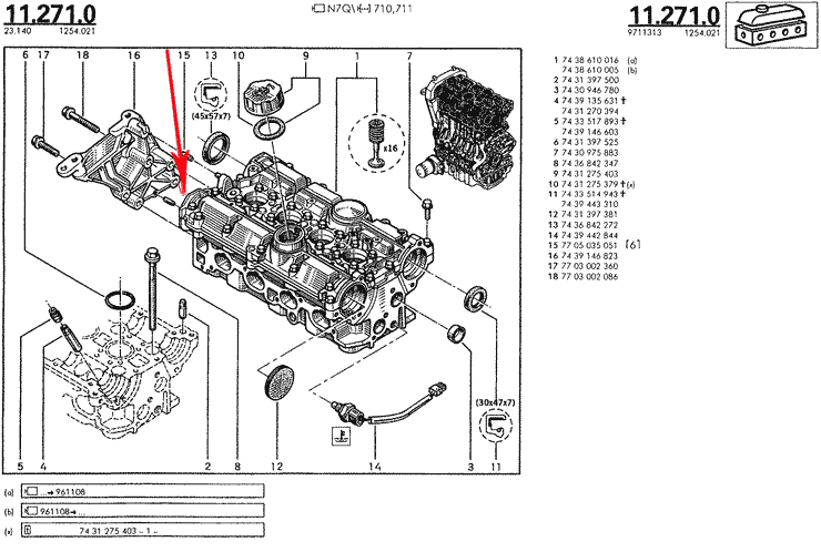

друзья, помогите разобраться:
сальник впускного распредвала на мотор N7U (2.5 бенз) со стороны грм (на него красная стрелка указывает) аналогичен сальнику выпускного распредвала с всё той же стороны грм (деталь под номером 11)???
хотел задать тот же вопрос про сальник, куда крышка трамблёра с датчиком Холла прикручивается (салатовая стрелка указывает), но потом увидел штрих пунктирную линию, по которой понятно, что сальник под номером 10 идёт как на впускной,так и на выпускной распредвал (синяя стрелка) и, в общем - то , с этим моментом разобрался.
И ещё, т.к у приятеля мотор N7Q, хотелось бы ещё и с ним разобраться по аналогичному вопросу, а именно:
- первый вопрос такой же, как и выше:
Alex0007 писал(а):
сальник впускного распредвала на мотор N7U (2.5 бенз) со стороны грм (на него красная стрелка указывает) аналогичен сальнику выпускного распредвала с всё той же стороны грм???
- второй вопрос: деталь под номером 12! это вместо сальника?
Да. Вот оригинальный номер с вольвовского движка 6842272, как видно он аналогичен реновскому , но на него можно найти больше аналогов.
Нет, сальник там есть , это заглушка.

и о сальнике распредвала: у меня на впускном только заглушка. она обрезиненная и герметично закрывает отверстие. так что мануал показывает верно: сальник на выпускном, заглушка на впускном.

 Заголовок сообщения: Re: Сальники распредвалов Safrane|N7U/N7Q
СообщениеДобавлено: 27.02.2014 0:28
мужики, я благодарен всем, но только я так и не въехал, извиняюсь за возможный кретинизм:
в место, куда указывает красная стрелка, мне сальник заказывать под номером 11? Просто судя по картинке, он идет только на выпускной распредвал, а на впускной ничего не указано? Не хочется лохануться при заказе, уж думаю лучше 100 раз спрошу :golova2:
Я месяц назад снимал голову на шлифовку , сальник там такой же как и на картинке под номером 11.
Извиняюсь ошибся , смутила меня проточка под сальник в этом месте . Проглядел и по реновскому и по вольвовскому каталогу там один сальник на выпуске, а на впуске заглушка.
asket, благодарю!!! :krugom:
