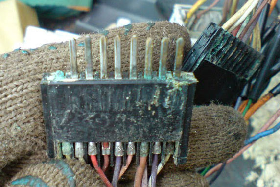

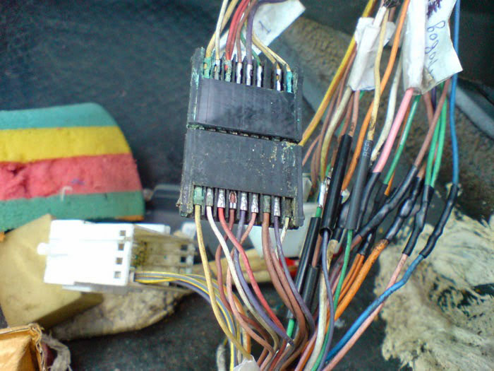

друзья, вопрос может и дибильный, но электрика - моё слабое место, пытаюсь разбираться, изучаю, но времени нет, помогите, если кто в курсе по сути проблемы: спереди со стороны пассажира полностью сгнила клема, долго не думая, всё перепаял, усадил на термоусадку, может это и не лучший вариант, зато надёжный! Авто делается, проверить не мог, но сейчас подключив, не работает мотор омывателя ветрового стекла, разъём не перепутал я (т.к снял мотор и прозвонил всё), думаю может причина в стрекозе? Но дворники то срабатывают, когда омыватель включаю!((
второй вопрос: в процессе перепайки обнаружил, что два коричневых проводка не задействованы, может как-то реально определить за что они отвечают??? А может и не задействованы были, просто сомнение потому, что разъём так окислился, что некоторые провода просто отвалились! фото прилагаю....
для наглядности, почему я пошёл на этот шаг......

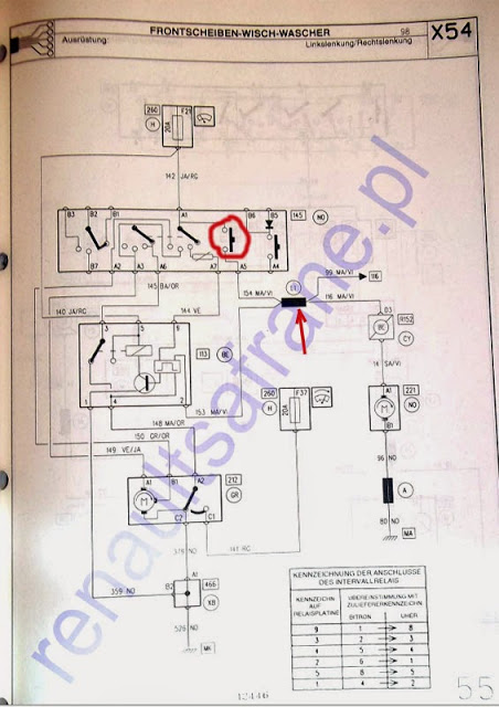

вчера с solo курили схему, вот она...
так весь прикол в том, что я нашёл плюсовой провод, идущий от мотора омывателя в салон на разъём R152, более того, я его нашёл в разъёме самой стрекозы (коричневый с фиолетовым 154 MA/VI на схеме), даю на его 12V - и на разъёме моторчика появляется 12V, казалось бы дело в стрекозе, но как видно по схеме, за привод дворников и мотор омывателя отвечает одна кнопка (с контакта А5 выходит на мотор и второй контакт на реле дворников), соответственно причина в проводке, но как ,если напрямую напруга доходит, что за полтергейст? :?: И почему тогда, когда я принудительно давал 12V не заработали дворники??? Сори за много букв, пытался выразиться вкратце, как только можно!

Замотался,глянул схему.если на стрекозу приходит питание/ессесно после включения замка-или у КОГО ТО есть заколхоженный вариант/ попробуй про звонить стрекозу /тестером/ посмотри с какого провода выходит сигнал при нажатии на омыватель, при наличии питания -выход должен быть по любому.С этого провода - подай плюс на мотор омывателя. при нажатии на кнопку омывателя- одновременно происходит включении дворников.Если двигло омывателя заработает- тогда ответ очевиден.Если нет- пробей МАССУ,где то нет цепи. Может как вариант здох сам насос,но я думаю он проверен??? извинился что задаю тупые вопросы/ЛИЧНЫЙ ОПЫТ-иногда просто зачистить массу и все ОК./ Попробуй при включении дворников подать питание на двигло омывателя- по идее(питание пошло-водичка полилась) все должно работать.Обьясняю дилетантски-не обессудь.Удачи.

Всё, труд оправдался успехом :xlopat: после всех танцев под рулевой колонкой и сходя с ума от недоумения, почему же не приходит напряжение на разъём, т.к всё звониться, везде есть контакт, на стрекозе плюс я тоже нашёл, при замыкании работает, а следовательно стрекоза исправна, я в сотый раз решил всё прозвонить, и тут меня ждала разгадка: при прозвонке разъёма на мотор омывалки с клемой на стрекозу сигнал появился, исчез, затем опять появился! Вывод очевиден: обрыв, начал с малого: с разъёма на моторе, и причиной оказался именно он - от контакта внутри пошла зелень, разрушила внутри оплётки провод, труха кароч, а с виду сразу и не скажешь, только как разъём раздербанил, понял, что ему полная опа! От этого контакт вроде как и был на прозвоне, но пропал тогда, когда я напругу проверял! Первый раз вижу, что бы так аккуратно сгнил провод внутри, не вызывая даже подозрения на подвох, тем более повторюсь, на массу всё время звонился собака :twisted:
