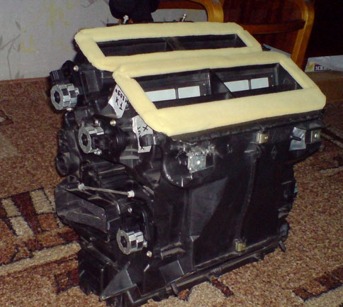

климат-контроль Renault Safrane, механизм + фото
Stieo писал(а):
да и мне скинь скоро буду тоже снимать и менять коробас все мне по дайдет !!!!!

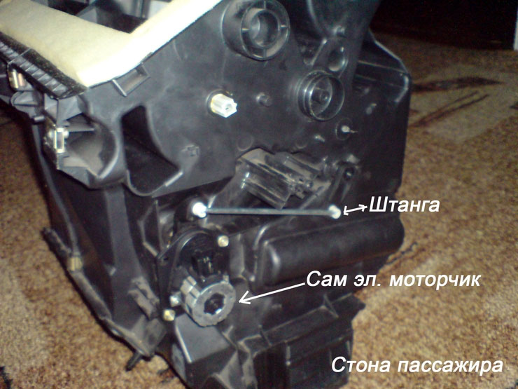

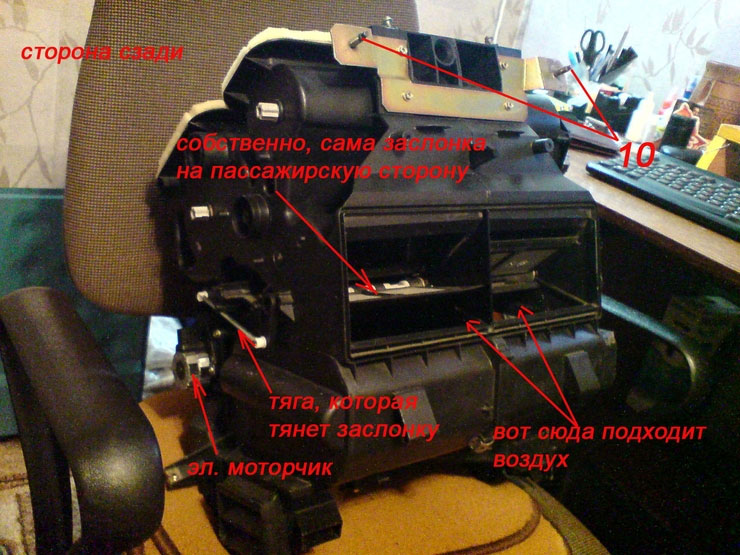

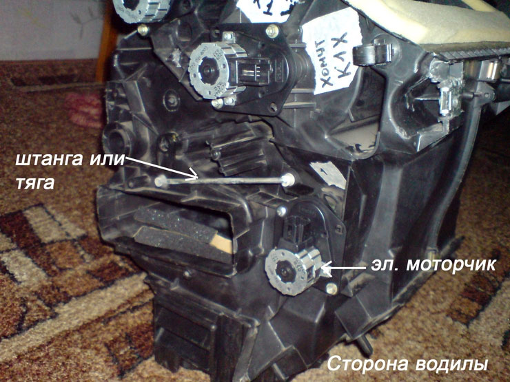

ну раз просят, то скину что есть, на фото я отметил эл. моторчики, которые двигают заслонки, также моторчики, которые двигают заслонку посредством тяги именно раздельно на пассажирскую и водительскую сторону, они находятся с задней стороны блока климы, куда блок испарителя прикручивается.

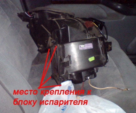

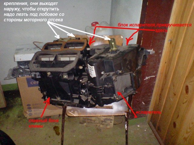

вот главный блок климы и блок испарителя, он откручивается от бл. климы с задней стороны, чтобы это сделать, надо всё снять с машины, полезно тогда, когда засоряется испаритель, в следствии чего сила потока выходящего воздуха в салон слабеет, а засорён он у многих!!!! кстати, обращаю внимание на крепления, обозначенные на фото белым текстом, именно они держат все это через салон с выходом наружу под лобовое стекло, я что бы их открутить снимал весь механизм дворников, не знаю может можно было и без этого обойтись, но я не люблю выкручивать руки, просто спокойно всё снял и спокойно открутил
вот блок климы со всеми эл. моторчиками на заслонки
сторона пассажира, указан эл. моторчик, который открывает заслонку подачи воздуха через радиатор печки или минуя его, посредством тяги со стороны, куда подходит блок испарителя
тоже самое со стороны водителя
собственно, всё тот же блок климы, только с задней стороны, именно сюда приходит блок ипарителя, всё тот же моторчик, тяга, вид самой заслонки, регулирующей подачу воздуха в салон через радиатор печки либо без его участия :), цифрой "10" обозначены всё теже крпления про которые я писал над первой фото белым текстом, а именно: и блок климы, и блок испарителя, и блок с эл. мотором печки крепятся таким способом+соединены все между собой простыми шурупами
