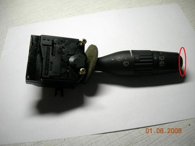

Добрый день. Нужна ваша помощь. Попробовал я взять приборку с БК и поставить себе(у меня 1й сафран, брал тоже с 1 сафрана, правда с 3л), делал всё, как описано в этой ветке: в результате всё работает, кроме:
1) Экран расходометра не реагирует никак на кнопку стрекозы, в диагностический режим, чтобы прописать уровень топлива в баке, загнать нельзя, режимы на экране с расходометром не меняются. Кнопка, насколько я понимаю есть, так как двигается верхняя часть ручки(не сама кнопка, как на сигнале, а именно верхняя часть ручки), когда у меня сгорел родной иммобилайзер, на рено сервисе сказали, что эта кнопка используется, в моей комплектации для ввода кода. Как проверить идёт ли с кнопки сигнал? Одним щупом я так понимаю, на свежезаведенный в фишку провод, а вторым куда?
2) До подключения провода с ЭБУ на экране расходометра писало всё время 9999, после подключения пишет -----(тоесть прочерки). В чём может быть проблема? Значения не меняются на любой скорости. Может быть это связано с 1й проблемой?
Помогите пожалуйста.
Спасибо.

1. кнопки в стрекозе, как я понимаю, у тебя нет
Меняй правый переключатель стрекозы или ставь отдельную кнопку -"режимы БК"
2. расходомер, в стандартном варианте, кажет расход только того как проедешь 400м, хотя м.б. ты не туда подсоединился к ЭБУ

Стрекоза у меня странная какая то, кнопка по идее есть(по крайне мере, часть стрекозы нажимается и механизм отрабатывает), но контактов в фишке от кнопки нет. Мрак какой то, но это вопрос решаемый. Расходометр дальше не работает. Смотрел сегодня утром - провод к которому я подключён зелено-грязно белый(зелено-красного нет вобще), кинул плюс от тестера на него а минус на корпус авто, при прогазовке напряжения менялось от 2 до 9 Вольт, только не миливольт, а именно вольт....это он или я что-то напутал?

Я в начале тоже полагал что у меня стрекоза с кнопкой, но оказалось что не так. Нажиматься должна ТОЛЬКО кнопочка в торце
а не часть корпуса.
Про уровень напряжения на выходе ЭБУ -могу и я путать -давно это было.
Для начала реши вопрос со стрекозой -можешь вывести временную кнопку(или как я -вывел провод и переключал режимы замыкая его на массу в прикуривателе).
А в процессе перепроверь провод от ЭБУ до приборки.

Стрекозу я уже нашёл, может сегодня поеду забирать, я просто побаиваюсь ситуации, что у меня не заработает расходометр(я так понял, что сам чип в приборке). Если я Вас правильно понял, я могу взять сигнальный провод(это как бы плюс), который я подключил к стрекозе, а минус накинуть на минус прикуривателя и просто их перемкнуть? Это должно переключить режим? И ещё вопрос, сколько ориентировочно должен стоить б\у датчик уровня топлива, а то у меня как раз косяк описанный в топике - уровень показывает верно, но горит всё время лампочка. Датчик я нашёл, но человек не знает, сколько он за него хочет, а я не знаю сколько предложить =).

Провод с приборки "Trip computer", который по идее идет к стрекозе, можно банально замыкать на массу - тем самым происходит прокрутка режимов БК.

Потестал переключение режимов экрана расходометра, пользуясь способом предложеным SergPU: всё отлично =) . Вечером, буду ехать домой потестирую ещё раз его работу.
