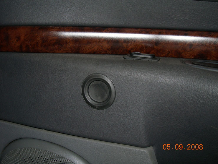

Все. Сегодня поставил окончательную точку, а точнее заглушки в отверстия под ручки стеклоподьемников.
Как я писал ранее -после установки задних электростеклоподьемников в обивке дверей остались отверстия
По каталогу Рено подобрал два типа наиболее подходящих на мой взгляд заглушек.
На 30 мм
И на 29 мм
В результате примерки на авто -наиболее подходящей оказалась(и в общем то это не удивительно) на 29мм
:rubit: :rubit: :rubit:

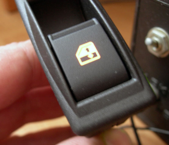

В общем купил я кнопки
И первое что нужно с ними сделать –это заменить светодиоды подсветки. Т.к. штатная жигулевская подсветка зеленая, то нужно изменить ее на Реновскую –оранжевую.
Что бы добраться до светодиодов –нужно разобрать кнопку, отжав защелки по бокам корпуса. Для этого удобно использовать зубочистки, отжав ими все фиксаторы сразу
разбираем кнопку
Отдельно вывалятся два металлических толкателя –главное их не потерять и не забыть поставить при сборке. Толкатели устанавливаются в направляющие в корпусе
Заменить нужно SMD светодиод, по стрелке
Для этого нужно купить оранжевые SMD светодиоды
*цвет подсветки -дело вкуса, и поставить можно любые
Перед выпаиванием старого светодиода нужно запомнить расположение цветной метки на нем -она определяет полярность и при установке нового расположить его так же, что бы не перепаивать дважды
Поддеваем его иголкой или шилом и аккуратно выпаиваем.
Родной светодиод несколько короче чем тот, что удалось купить (2 и 3.2мм соответственно), поэтому контактную площадку пришлось увеличить, соскоблив защитный лак
Удерживая иглой, запаиваем новый светодиод
и проверяем работоспособность
Теперь осталось дождаться одобрения жены и дочки на установку этих кнопок в салон. Т.к. кнопка имеет своеобразную конструкцию и обладательницам длинных коготков может оказаться неудобно ими пользоваться.

СообщениеДобавлено: 22.09.2008 12:00
Одобрение домашних получил и кнопки были благополучно заменены
