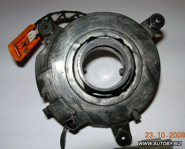

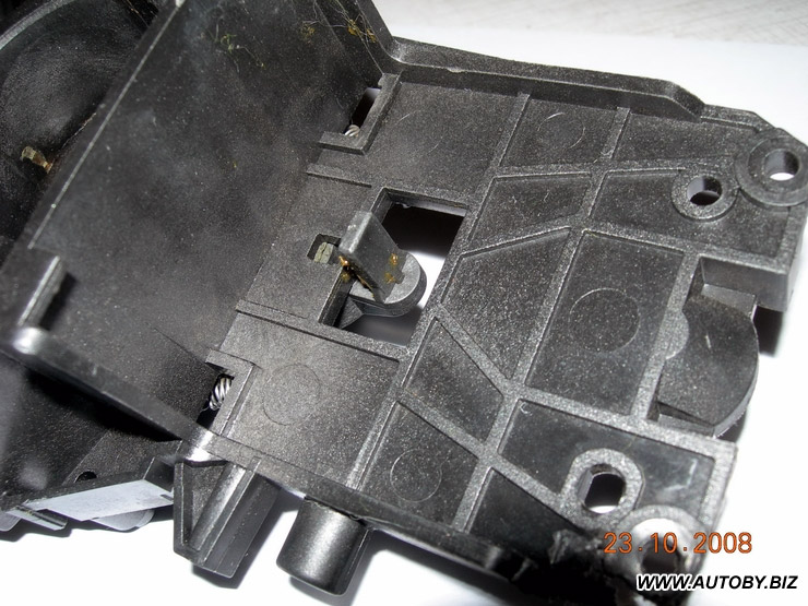

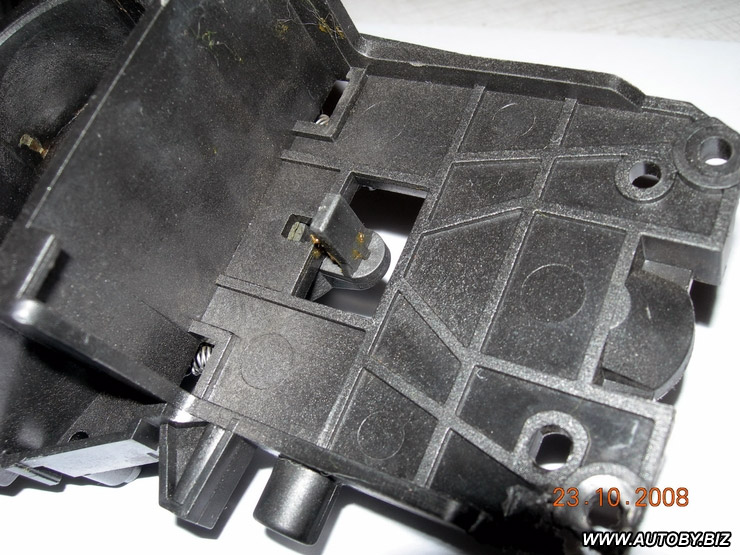

Пока в продолжении немного теории, благо нужные детали лежат под рукой (применительно Safrane):
При вращении рулевого колеса одновременно вращается пластиковая муфта, установленная в блоке с проводящей лентой.
На муфте расположены 4 зуба
Эти зубья и приводят в действие возвратный механизм поворотников.
К муфте прижимается пружиной подковообразная скобка с двумя усами на концах и цепляя за один из усов зубом происходит отщелкивание механизма переключателя.

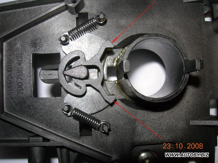

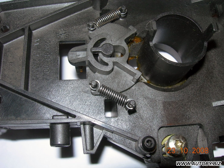

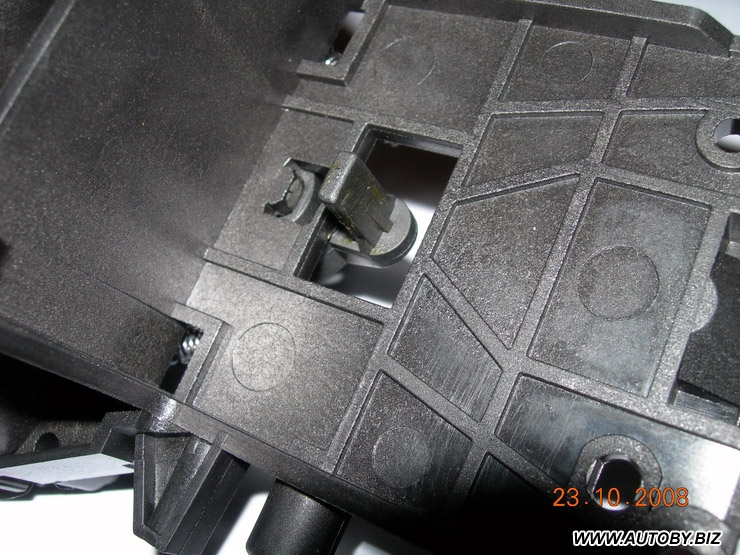

Для сравнения фото подкоообразной скобки и толкателя Safrane I:
и Safrane II:
Форма толкателей на обоих версиях одинаковая, а вот форма усов на скобке сильно отличается. На S-2 усы выполнены заостренными, а на S-1 плоскими.
Поэтому можно предположить, что острие усов на S-2 достаточно быстро стачивается и при зацеплении с зубом на муфте хода толкателя становится недостаточно для отщелкивания выключателя.
А на S-1 плоские усы стачиваются не так сильно и это позволяет сохранять работоспособность долгое время.
Осталось дело за малым -проверить теорию на практике :roll: .

Была такая беда с левым поворотом, сделал так: одел кембрик на шток который с обратной стороны торчит ещё круглым надфилем подточил эту отщёлкивающую скобку вместе где она упирается в вал который её держит чтобы усики стали ближе к толкателям и немного убрал болтание этой скобки на этом-же валу путём подлаживания тонкой большой шайбы. Если-б смог порисовать на SergPU фотографиях показал-бы на них. По другому объяснить не получилось, как смог. Да, сначала попробовать надо кембрик одеть и всё должно хватить. Я просто до кембрика додумался когда шайбу подложил и скобку подточил этого было мало тогда одел кембрик и всё естественно смазал. Работает отлично вот почти год.
Точно такая же мысля посетила и меня, когда я более подробно изучил этот механизм.

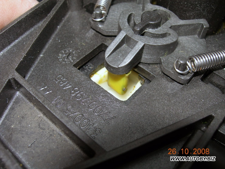

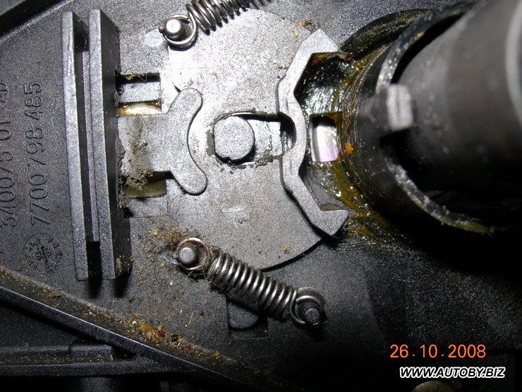

Сделал поворотники себе.
Причем установка механизма от Safrane I не помогла. Судя по всему имеет место износ оси на которой двигается подковообразная скобка.
Сделал как советовал malina -насадил три слоя термоусадки на толкатель

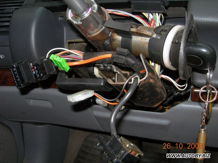

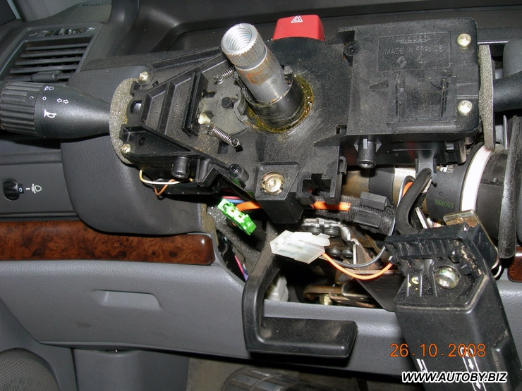

Для тех кто хочет повторить "подвиг" -отчет:
1. Вставляем ключ в замок и поворачиваем на I положение, чтобы исключить блокировку руля.
2. Поворачиваем рулевое колесо на 90град и откручиваем один винт крепления ПБ (отвертка TORX Т25 или Т30) снизу с обратной стороны руля. Проворачиваем руль обратно на 180град -откручиваем второй винт.
3. Выставляем руль прямо и вынимаем ключ из замка зажигания.
4. Слегка отводим ПБ (на длину провода) и отсоединяем от нее разъем -поддев его обычной шлицевой отверткой. Убираем ПБ подальше.
5. У кого есть -отключаем разъем кнопок круиз-контроля от подрулевой ленты -разъем в глубине отверстия в руле.
6. Откручиваем винт крепления руля к колонке (TORX 50 вроде)-покачивая и потягивая сдергиваем руль. Убираем его в сторону.
7. Откручиваем два винта TORX10 спереди на кожухе и снимаем верхнюю половину кожуха.
8. Откручиваем три винта Т20 в нижнем кожухе и ослабляем один винт Т20 крепящий пульт ДУ и снимаем половину кожуха. Для удобства -рулевую колонку нужно выдвинуть максимально на себя, а регулировочный рычаг оставить в ослабленном положении.
9. Блок-ленту можно снять сразу, а можно и потом. Она крепится тремя мелкими винтами под обычный "+". Отключаем разъемы ПБ и КК и снимаем блок-ленту.
10. Откручиваем, примерно на 1 см, винт Т20 стопорящего клина
И что бы расклинить стопор -ударяем по винту через отвертку.
11. Отключаем все разъемы и снимаем стрекозу в сборе.
*на фото ключ в замке -это что б не скучно было и играла магнитола :roll:

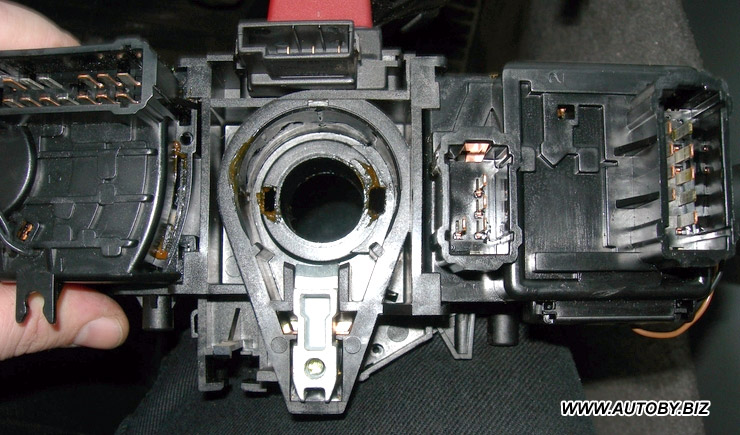

12. Откручиваем два винта под "+" и снимаем левый переключатель.
13. На толкатель надеваем один или несколько слоев термоусадки.
Кол-во слоев нужно подобрать опытным путем -установив на место блок-ленту наживляем переключатель и вращая внутреннее кольцо проверяем работоспособность.
