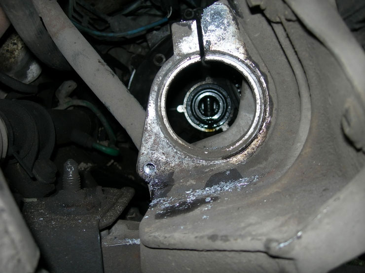

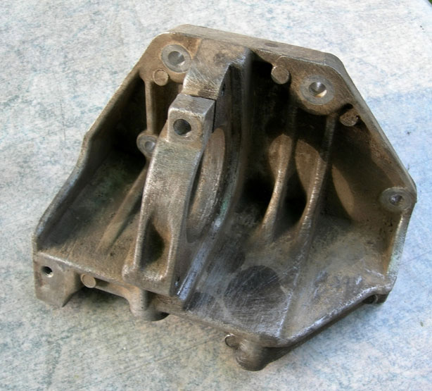

Извиняюсь, что долго не отписывал, неделю не было интернета.
Еще раз СПАСИБО за размеры подшипника в тот день купил без проблем 20$
Увеличить фото »»
Увеличить фото »»
Увеличить фото »»
Увеличить фото »»
Увеличить фото »»
Увеличить фото »»
После в гараже снял полуось и был удивлен, снятие подшипника не приставляло ни какой сложности, так как он полностью рассыпался Изображение
Увеличить фото »»
Увеличить фото »»
это все что осталось
Увеличить фото »»
на первой фазе стоит стопорное кольцо, что облегчило снятие и установку, подшипник на место был посажен трубой диаметром равным внутренней обойме
Увеличить фото »»
Увеличить фото »»
снятие и установка заняло 2 часа, больше проигрался со шаровой (ее тоже не было ).
На следующий день, рассыпался трех шип промежуточной гранаты, но выручила старенькая 25-ка, трех шип подходит один в один, ездит пока нормально, жаль не было под руками фотоаппарата,
