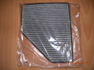

СообщениеДобавлено: 7.02.2010 15:20
exist привез угольный салонный фильтр Corteco 80000753 (обычный имеет номер 21651900)
По весне поменяю.

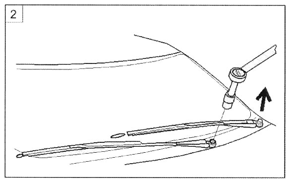

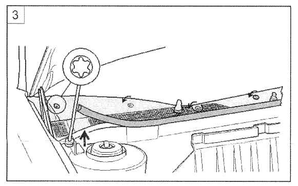

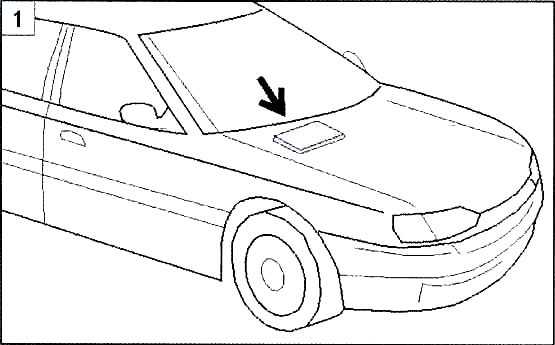

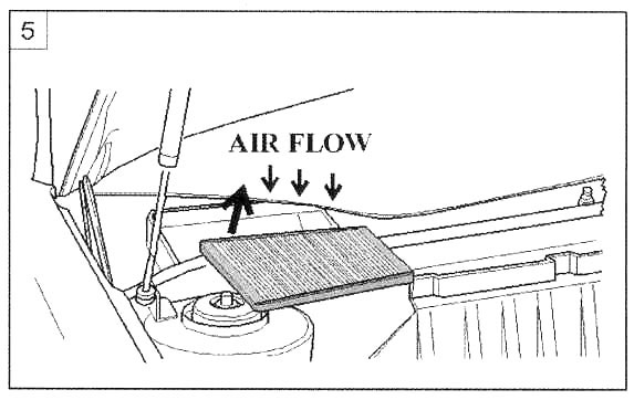

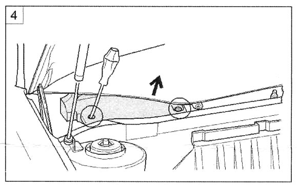

По мотивам приложенного описания, выкладываю обобщенную инструкцию по замене фильтра (рисунки с инструкции Corteco):
Замена салонного фильтра Safrane (Сафран)
1. Расположение фильтра в авто
2. Снять поводки дворников
*это можно и не делать, но доступ к фильтру будет ограничен
3. Отвернуть защелки пластикового жабо (torx 20) и снять резиновый уплотнитель
4. Отвернуть (torx 20) и снять крышку фильтра
5*. Извлечь старый фильтр и установить новый стрелками вниз
* если вместо старого фильтра увидите пластиковое сито, то для установки фильтра необходимо установить переходник. Подробнее см. ТУТ
6. Установить все обратно, закрепить поводки дворников

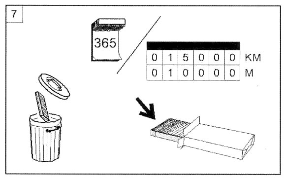

7. Рекомендуемые периоды замены
1 год или 15тыс км -что наступит раньше.

Как всегда, у SergPU всё подробно :!: :xlopat:
когда я менял свой, он был такого же цвета, но скорее от грязи....:mrgreen:
