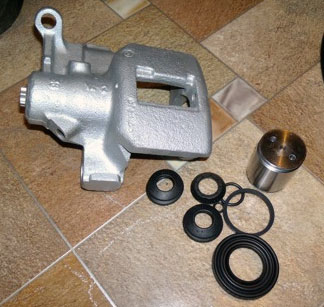

Хвастацца хачу :mrgreen:

СообщениеДобавлено: 29.03.2013 14:45
и сколько денег стоит эта прелесть????? я в своё время интересовался на рынке, завернули 1300 000 бел. зайцев
СообщениеДобавлено: 29.03.2013 14:52
Сообщения: 1807
Потратил 22$. См. Покраска заднего тормозного суппорта

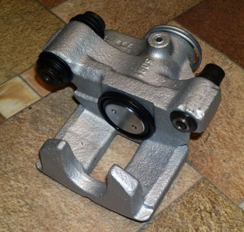

СообщениеДобавлено: 3.05.2013 9:15
Сообщения: 1807
Ага, самому нравится)
Покрасил корпус + новый поршень + новые резинки + новый монтажный комплект
