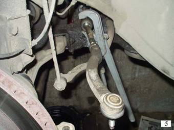

Сейчас наблюдается такая картинка справа у меня. Есть легкая вибра и люфт руля. На вывешенном колесе проверено - люфт яблока. Подскажите: самому тягу снять возможно, или сложно? Яблоко восстановлению подлежит, или тягу на замену? В Пассате менял обе, не снимая рейки. там и места меньше было. Вот только не знаю, что и как в Сафране под пыльником. Открутить смогу?
Сложно, но можно. Уж рейку снимать точно не стОит.
А имея вот такой спецключик, вообще работа превращается в наслаждение:

Sedy писал(а):
Не мути воду......не Сафран это!

Sedy писал(а):
Да это Volvo 850, а на фото видно каким ключем и где это место откручивать :D
В Сафране у меня со стороны колеса не получалось.

acceptor писал(а):
Все ясно. Значит, снять не проблема, я это уже понял. Доступ есть, газовый ключ есть, гараж есть. Руки\голова само собой. Значит, будем крутить. Всем спасибо за подсказки!
Вывешивайте перед полностью, снимайте колёса и сбрасывайте оба наконечника.
Руль влево/вправо до упора - в таком случае вылет рулевых тяг больше соответственно крутить легче.
Успехов.

Откуда: Гродно
Яма-капот.
