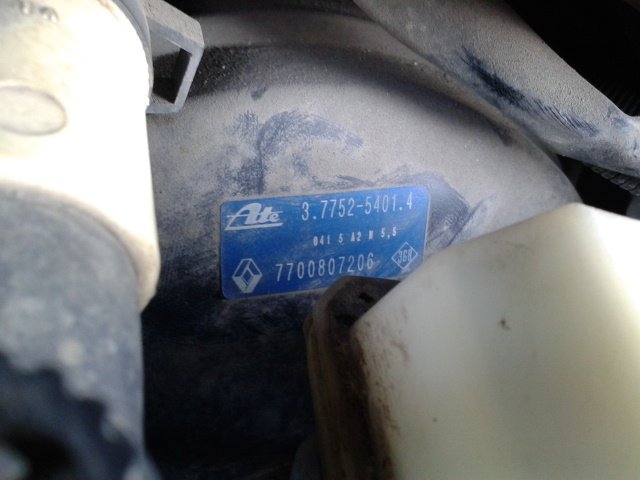

цифры и буквы на моем:
ate 3.7752-5401.4
041 5 A2 N 5,5
7700807206
в ромбике 368
Renault Safrane RN 95г. 2.2 8кл ГБ
