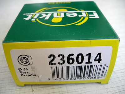

Ремкомплект резинок давно прикупил на всякий пожарный
Но лезть в суппорт страшновато и очень надеюсь не придется.

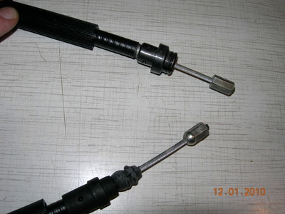

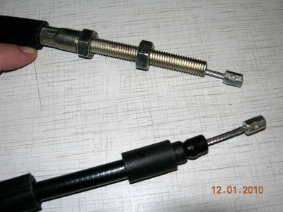

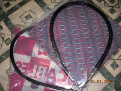

Тросики купил сразу оба, взял не дорогие NK(только сегодня забрал), 11 и 15$
Новые тросики оказались на удивление мягкие и гибкие, в то время как старые задубели и практически не гнутся(имею ввиду оплетки).

такой тросик брал за 15 доларей в декабре, короткий за 12 , а когда менял вместе и короткий то пришлось 7 мм отпилить оплетки т.к. ее было многовато, но троса работают как надо что подтвердил последний техосмотр.

SergPU необходимо:молоток, пассатижи, зубило, напильник, немного изоленты. берем пассатижи и покручиванием снимаем пластмассовый кончик, который выполняет роль упора(сотитна входе в крепежную рамку для тросов ручника.он снялся у меня нормально.главное не давить на него . далее когда сняли колпачок, перемещаем его потросику пока не покажется оплетка. отрезаем черную изоляцию как на обычном проводе. подней прочная металлическая оплетка из пружинной стали. берем отвертку и поддеваем конец оплетки, затем пассатижами откручиваем необходимый кусок который нужно отрезать, немного отгибаем его, берем железнуюплиту, у меня ее заменяет швеллер, наставляем зубило, отрубаем, далее пассатижами заворачиваем кусок нобратно , зачищаем напильником ,если нужно.ставим обратно пластмассовый наконечник, заматываем изолентой место соединения наконечника и черной оплетки. ставим трос на его место. количество оплетки я определил на глаз, приложив хвостовик троса к зажиму на суппорте.все подошло. :xlopat: удачи с установкой.

Что то не понял - нафига укорачивать трос, если он для Сафрана предназначен ? Или это какой то особенный универсальный - типа сделай сам. Менял тросы - оба и короткий и длинный - ничего не укорачивал - все стало как и родное было. Уже просто от времени расплелись внутри и клинили.

Тросы именно для Сафрана, неоригинал конечно :oops: -если только сделали их криво, тогда возможно гимор будет.

R19DT не трос а перу миллиметров оплетки металлической, а то колодки будут в заторможеном положении изначально, хотя мот и не придется. мои трорсы итальянские и мне это пришлось сделать с коротким.
