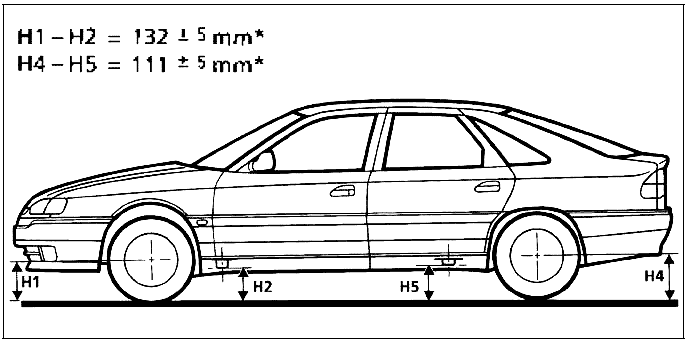

alexander safranovich
Вроде как так должно быть

SergPU пасиб за консультацию, а то насмотрелся на сафрики, у которых задняя часть кузова почти по земле волочется, так и лезут в голову неправильные мысли о неправильном клиренсе.
т.е. делать надо! Надо снять брызговики, тогда будет как на картинке :)
