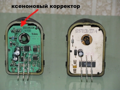

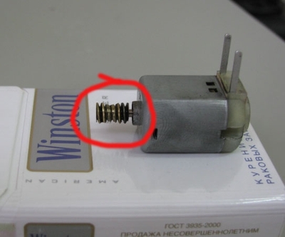

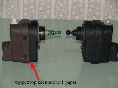

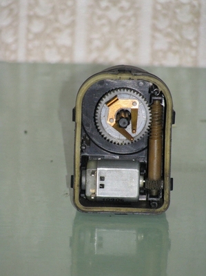

Ксенон точно штатный. номер корректора 7700416939 у нас стоит 180 у.е. минимум. Сегодня его разобрал, внутри стоит эл. моторчик с червячной передачей, на его валу латунный червяк который входит в зацепление с пластиковым приводом. Так вот на латунной хреновине в месте зацепления слизало витки, а на пластиковом нет (странно) и поэтому моторчик жужал в холостую. Взял на разборке корректор от обычной фары и тоже разобрал. Отличаются платами и размером шарика на торце штока. Снял с него моторчик и поставил на свой корректор, пришлось ещё приклеить шарик, который обломан, завтра высохнет, буду пробовать ставить

Про простые корректоры я писал ТУТ
Было бы не плохо если бы ты дополнил инфой по корректорам ксеноновых фар(с фотками).

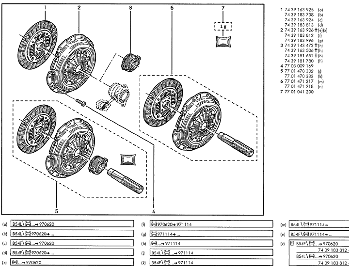

SergPU а ежели бывают отдельные диски сцепления - как их искать? Номер у них какой-нибудь есть, или может стандартные какие подходят? exist.ru показывает только комплекты сцепления...

Llama
Вот вырезка из оригинального каталога Рено
Деталь 1 -это отдельно диск. Пробивай номер в exist. Или ищи на рынках, которых у вас не мало.
PS Деталь 1 имеет происхождение от Вольво :wink:

Зарегистрирован: 30.01.2010 20:10
Сообщения: 60
Откуда: Minsk, BY
SergPU писал(а):
Llama
Деталь 1 имеет два варианта кода для B54L -
74 39 163 925
74 39 183 738
Правильно ли я понимаю, что первая - до Jun 20, 1997, а вторая - после этой даты ? Либо там привязка к чему-то другому?

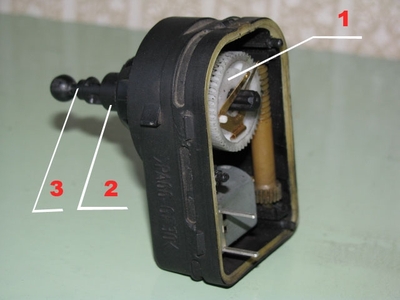

В общем, поставил корректор на место-всё работает!
Пришлось, правда повозиться с выставлением длины штока. В итоге шток пришлось выдвинуть на всю длину. Чтобы это сделать пришлось разобрать корректор, и вращением шестерёнки выдвинуть шток т.к. винтом выдвигается только часть шток
Принцип работы автокорретора следующий:
при включении ближнего света (на заведённой машине) моторчик посредством червяка приводит в движение шестерню 1, которая выдвигает штоки 2 и3 одновременно, усилие передается на дефлектор фары, приподнимая его. Штоком 3 осуществляется ручная регулировка при помощи винта.
При остановке двигателя всё происходит в обратном порядке, шток втягивается и дефлектор опускается. Всё это относится, когда машина стоит на месте. В движении уже задействуются датчики, передающие сигнал о положении кузова на управляющую плату.
