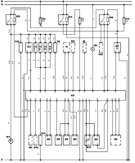

 Заголовок сообщения: Safrane 1 Впрыск 2.2 12V
СообщениеДобавлено: 6.02.2010 20:27
timonnn
Вот схема впрыска твоего мотора (Safrane 1 Впрыск 2.2 12V).
Блок B72 - лямбда.
