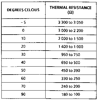

4. Датчик темп. ОЖ(1кОм при 25гр) -пресловутое 3d справа - стоит на патрубке радиатора печки в салоне над педалями.
этот датчик -беда Сафранов -выходит из строя часто, а заменить(в силу хитрой конструкции) кроме оригинала не чем. Слышал что многие приматывают терморезистор 1кОм к патрубку печки -это наиболее простой вариант лечения проблемы.

Maks_K писал(а):
А какое у него сопротивление при 90 градусах
