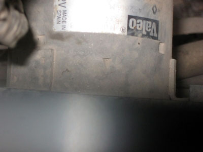

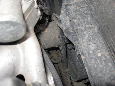

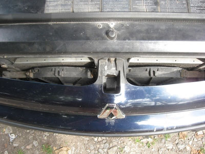

Вот сделал фото вентиляторов передних
и за радиатором движка
вроде, как не самоделка.

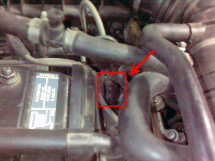

Датчик промерял, сопротивление 0, проблема в нем.

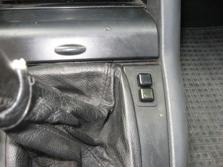

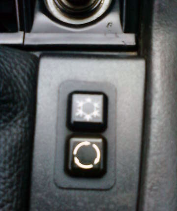

PS а что это за две кнопки?

У знакомого есть такой-же сафран, но с климой, у него стоит впереди два больших вентилятора( в раза 2 больше, чем мои), я понимаю, что кондиционер на мою машину ставили как дополнительную ф-цию, но аналогичные конд. я встречал на других сафранах
и на фото на французских и польских сайтах, верхняя кнопка это вкл. конд., а нижняя - кругооборот воздуха в салоне авто. Сегодня включил конд., а холода НЕТ, обороты двигателя возрастают, но раньше был слышен щелчек и все работало, а сейчас его нет. Надо ехать на сервис невозможно ездить жара уже доходит до +37 град.
Вот этот датчик показывает 0
