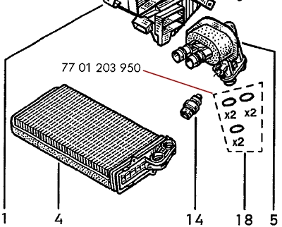

Люди, подскажите. Может кто знает диаметр уплотнительных колец и сколько их ставится в печке на Safrane, начал капать антифриз на педаль газа.
Safrane II 2.5 RXT 20V 1998 B54F SU0
Peugeot 407 2.0 HDI 2004 АКПП
СообщениеДобавлено: 7.05.2010 5:33

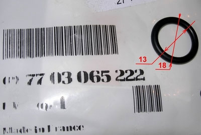

У меня капает из под датчика температуры.
Туда идеально подходит такое кольцо
*примерял на неисправном снятом датчике.
Кольцо купил -поменять, руки не доходят.
Про другие не скажу кольца.
PS В каталоге Сафрана есть ремкомплект колец
Т.е. 6 колец, трех размеров.
А выше я привел номер и размеры кольца для датчика дет.14
